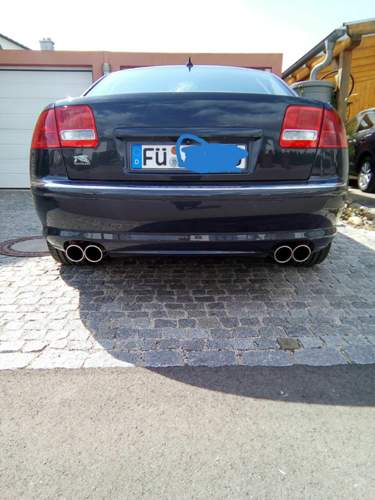

Nachdem ich im Netz nichts gefunden habe, ausser von Fox, wollte ich mal hören, ob es noch eine andere Option gibt, die ohne grosse Umstände passt und zugelassen werden kann.
Mein Vorgänger hat Endtöpfe von TConcepts verbaut, die aber gar keine Zulassung haben.
Entsprechend ist die Heckschürze für Duplexendrohre ausgeschnitten und die originalen Rohre würden dann ziemlich blöd aussehen.

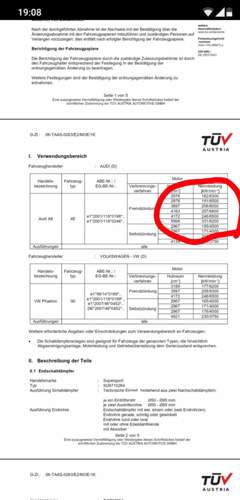

Moin
Sende mir deine E-Mail-Adresse ich habe etwas für dich.
Dein Motor ist im Gutachten.

Es ist jetzt der originale Mittelschalldämpfer mit den orig. Endtöpfen verbaut, mit den Riesenlöchern der vorher angebrachten Duplexendschalldämpfer. Sieht mal so richtig sch... aus, ist im Augenblick aber nicht zu ändern.
Die Supersport-Gutachten sind nicht mehr aktuell, bei Supersport schon mit denen angelegt, gibt es aber nicht für den 257kw-Motor.

Hallo Luckyveit, es gibt aber die Möglichkeit, das du hinter den Endschalldämpfer ein Endstück mit Doppelrohr anschweissen kannst, hinter dem Endschalldämpfer ist das Legal und du kannst ein anderes Endrohr mit Gutachten oder EG Erlaubnis anschweissen. Das bekommst du von TÜV eingetragen.
Hallo !
Ja, die Idee ist gut und verbessert eindeutig die Heckpartie !
Das Gutachten von Dir, Audi-Oldi, hatte ich vorgelegt, bei Supersport hat es jetzt leider einen Kennbuchstaben mehr und in der Auflistung keinen 257kw- Motor mehr. Bei Supersport hat der lustlose Typ am Telefon das gleiche gesagt, wie eine Email vom Techniksupport: geht nicht für meinen Motor. Der TÜV, den ich im Vorwege gefragt hatte, hat dasselbe gesagt. Also wollte ich nicht darauf hoffen, dass es nicht bemerkt wird und habe jetzt den Originalen drunter. Hatte auch schon kurz überlegt das Gutachten von Audi-Oldi vorzulegen. Aber gut, jetzt nur noch ein Flexrohr und eine Duplexblende (später vielleicht mal eine andere Heckschürze?) und alles sieht wieder schier aus.
