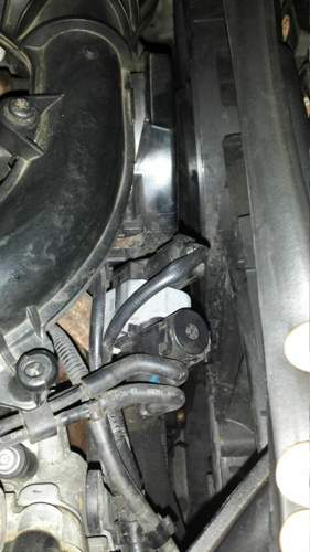

Das Geräusch ist auf den Video etwas schlecht zu hören, es hört sich an als ob irgend woher luft eaus kommt. Sorry es ist wirklich blöd zu beschreiben 😁

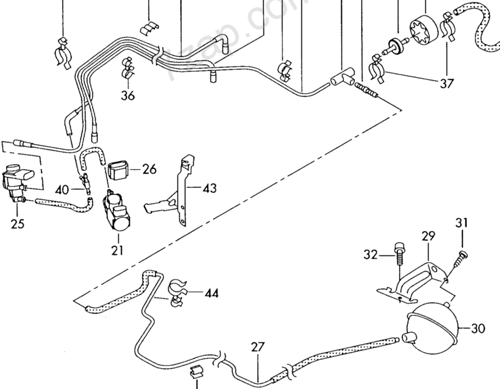

Nein. Die reißen an den Verbindern oder T- Stücken gern ein und fallen dann ab. Bis zur Unterdruckpumpe kontrollieren. Die sitzt links an der Spritzwand. Ein Schlauch geht bis hin.

Habe gerade nachgeschaut habe nix gefunden. Oder gibt es paar bestimmte stellen wo sie versteckt sind und dort gerne reisen.
Wenn du vor dem Auto stehst links oben in de Nähe des Kühlers ist ein T- Stück. Ein Schlauch geht zum Motor, einer an einen elektronischen Wandler der dort in der Nähe sitzt und einer hinter den rechten Kotflügel in der Nähe der Tür. Dort ist der Pufferspeicher. Wenn du vorn rechts den Innenkotflügel entfernst kannst du den Schlauch dorthin kontrollieren.
