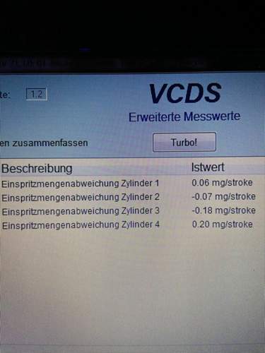

Kannst du was damit anfangen? Einspritzwerte.
sehen sehr gut aus. Schön gleichmäßig. Gute Injektoren
Ok fahre fast immer mit diesel zusatz also lohnt sich.
