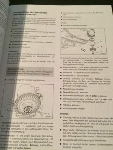

Du musst nach dem Wechsel (der an sich einfach ist) das system entlüften...
Ich schicke dir heute Abend mal die Beschreibung aus meinem Reparaturbuch.

So. Hier die Beschreibung zum Filterwechsel. 🙂
Nachtrag zum Thema Entlüften: der 1.7 CDTI hat keine elektrische Vorförderpumpe. Entweder musst du das KS-Filtergehäuse ausbauen und manuell befüllen (darauf achten, dass KEIN Dreck rein kommt!) oder mehrmals den Anlasser betätigen, damit sich die HD-Pumpe den Sprit wieder ansaugt. Das kann bis zu 90 sec dauern, dazwischen immer mal dem Anlasser eine Pause gönnen! 😉
Nein, mach es so, wie es auf dem Bild beschrieben steht. 😉
