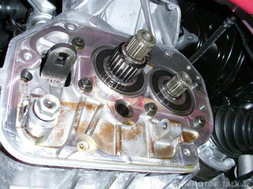

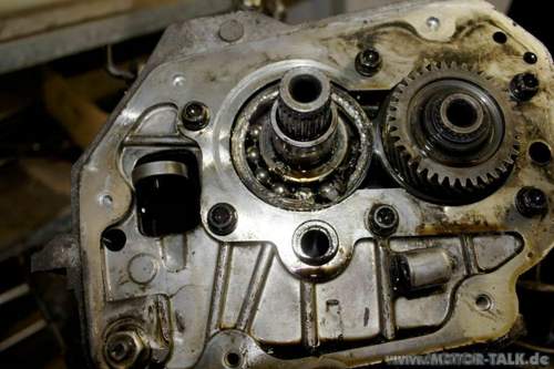

Getriebegeräusche: beim Treten der Kupplung = Ausrücklager, Leerlauf & Kupplung gelöst, bzw beim Fahren und Lastwechsel = innere Lager im Getriebe. Mahlendes Geräusch geschindigkeitabhängig = Differential/Lager.
Die Wellen mit den Zahnrädern sind mit 4 Rollen/Kugellager gelagert. Die schlagen gerne mal aus, und verursachen mahlende, schleifende, singende Geräusche. Bei einem früher (40.000) oder später (300.000)
Gibt Betriebe, die sich auf Reparaturen von Getrieben spezialisiert haben. Da werden die betreffenden Lager, Dichtungen oder sonstige Verschleißteile erneuert. Soll dann billiger sein, als ein komplettes Austauschgetriebe.
In beiden Fällen: Ausrücklager (Kupplung), oder Lager im Getriebe (Getriebe zerlegen) muß das Getriebe ausgebaut werden. (ca 2 - 3 Std Arbeit).
