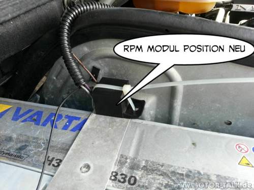

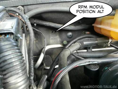

es scheint wirklich an dem RPM Modul zu liegen.
Ich habe mich nun auf die Suche nach einem Schaltplan gemacht.
In der Einbauanleitung ist der Schaltplan drin und nach etwas Suche mit Google hatte ich einen Stand 2007 und 2008 gefunden.
Pin 40 (lila/weiß) am Steuergerät gesucht, zu einer kleinen Box (RPM Modul) verfolgt --> war schon mal gut zu wissen, das Ding fiel mir vorher echt net auf :-)
Vom RPM Modul die Leitung (lila) verfolgt, um heraus zu finden, dass diese an eine "blaue" Leitung gelötet wurde, und dann weiter, wo denn das RPM Signal her kommt.
Relativ schnell festgestellt, dass dies an einer Zündspulenleitung angelötet war. Wobei ich (als Elektriker) das eher als "Klebeverbindung" eines "nicht Elektrikers" ohne Lötkolbenerfahrung eingestuft hätte :-)
Egal, die Verbindung war/ist gut genug, dass ich das Problem auf das RPM Modul "schieben" konnte.
Kurzerhand das RPM Modul aus dem warmen Motorraum entfernt (mein Kältespray ist leider nicht auffindar) und daneben auf ein Blech bei der Batterie montiert.
Jetzt wird es bei weitem nicht mehr so warm wie vorher (durch die Hitze der Abgaskrümmer) und siehe da,... alles funktioniert nun einwandfrei.
Werde mir nun ein neues Drehzahlmodul besorgen und gegen das alte tauschen, dann eine Gasprüfung machen lassen.

2014-04-06-rpm-modul-position-alt
2014-04-06-rpm-modul-position-neu
Ich hab das Modul auch schon in den Luftfilterkasten gebaut - da ist es ständig luftgekühlt....
Eine coole Idee, vielleicht mache ich das neue (35€) da auch hin. Aber falls es an der alten Stelle auch wieder 7 Jahre funktioniert, wäre mir das mit der Wärme egal :-)

Mach einfach ein Heat Shield drüber ...Hitzeschutzmatte genannt.
