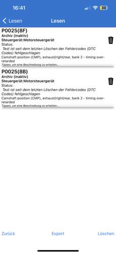

Hast du ihn definitiv abgewürgt, oder ist er einfach ausgegangen? Ist dir aufgefallen, dass du einen Nockenwellensensor-Fehler im Fehlerspeicher hast? Kam der zeitgleich mit dem Abwürgen? Bei solchen Fehlern muss doch der Kilometerstand hinterlegt sein.
Falls der Nockenwellenfehler und der Fehler des AdBlue-Injektors gleichzeitig kamen, könnte es auch sein, dass du einen Isolationsfehler im Kabel oder Stecker am Motorsteuergerät hast, so dass die beiden Kabel miteinander "sprechen".

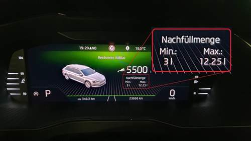

Kann man eigentlich auch Zwischendurch einfüllen?
Es gibt mit Sicherheit eines Mindestnachfüllmenge. Wenn man bei jedem Mal Diesel nachfüllen einen Schluck AdBlue in den AdBlue-Tank füllt, wird er das nicht erkennen. Es dürfte nun etwas darauf ankommen, von wann dein Auto ist. Bei meinem sieht das so aus wie im angehängten Bild, ist also für den Fahrer ziemlich eindeutig und klar verständlich gelöst. Macht dein Auto dazu keine Angaben?

Ach du lieber Gott, du hast da ja ein high Tech mobil :).
Ne sowas gibts beim Sharan leider nicht. Baujahr 2013. da haben die was aus der Not gezaubert. Man weiß net wieviel enthalten ist und das System ist nur am meckern.

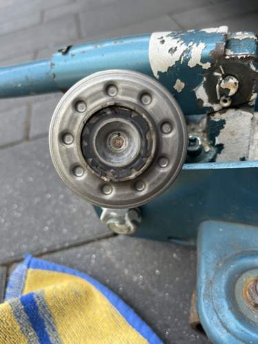

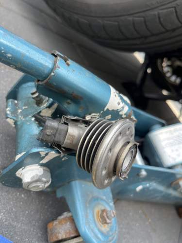

Kann man iwie erkennen ob das Ding festig ist? Optisch sieht gut aus?
Das ist ja eine Einspritzdüse, daher sollte die auch an den Pins einen messbaren elektrischen Widerstand haben.
Themenstarteram 20. Juni 2023 um 15:02
Ja stimmt, hab aber leider kein funktionierendes Messgerät.
Der Fehler ist jedenfalls nun draußen. Etwas Schmodder war zu sehen. Aber ob es das war hmm.
Kannst du dir diesen Fehler noch erklären? Nockenwellen Sensor ?
Themenstarteram 20. Juni 2023 um 15:09
So sieht übrigens Kat Eingang von Ad Blue Düse aus. Einheitlich positiv überrascht bei 150 TKM
Sauber - würde aber wahrscheinlich bedeuten, dass es das leider nicht gewesen ist :-( ...
Ist evtl. der Zahnriemen übergesprungen?
