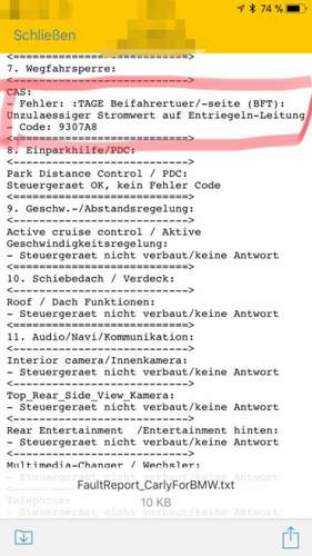

Seid paar tagen kriege ich Meldung Batterie zu schwach alle Stromverbraucher runtergefahren !!!
Beifahrertür komfortzugang per Hand funktioniert nicht mehr alle anderen funktionieren per Hand und Schlüssel.(mit Schlüssel Beifahrertür kein Problem)
Meine frage wäre
Ist Batterie zu schwach das der Beifahrergriff deswegen nicht funktioniert per Hand oder ist es defekt und zieht bei geschlossenem zustand Batterie denn Saft weg das es Automatisch alles abschaltet.
Fehlerauslese Carly sagt das Fehler Beifahrertür ist,kriege ich noch Kulanz bei BMW für 8 Jahre altes Auto !!

Der F1x mag keine Unterspannung. Ein frischer Akkumulator plus ein frischer Türgriff...

Das ist grad anders rum wie du beschrieben hast. Und zwar wird dein Türgriff defekt sein und dauerhaft ein "schließen Signal" an das Steuergerät senden. Das hat zur Folge, dass dein Wagen niemals komplett einschläft und die Autobatterie leer zieht.
Das gleiche Problem hatte ich auch. Teilweise hörte ich ein "klacken" wenn ich neben dem Fahrzeug stand, da der Wagen versucht hat, durch den defekten Türgriff ständig abzuschließen. Über's Rheingold sah ich dann, dann auch dass der hintere Griff auf der Fahrerseite ständig "schließt".
Damit deine Batterie nicht unnötig belastet wird, bau den Griff aus und zieh den Stecker. Dies legt zwar ein Fehler im Fehlerspeicher ab, aber der stört nicht. Bin so ein halbes Jahr rumgefahren, bis ich zufällig einen passenden Griff bei eBay fand. Der Griff selber ist in 2min aus- und eingebaut.
