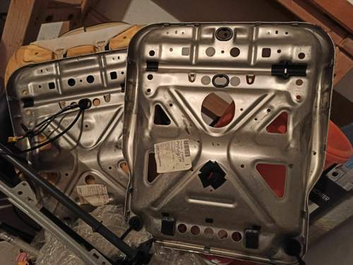

Du hast Rücken heisst du hast die Rückenteile wegen deinen Mopf 1 Sitzen, ja? Hab zufällig noch andere Sitze Zuhause und werd am Abend dann Fotos hochladen, dass sich die Leute was vorstellen können drunter, am Handy mag ich nix langes tippen 😉

So, jetzt mit Fotos, sorry für doppelpost :eeek:
Wie man am ersten Bild sehen kann hat der Metallrahmen im Sitz ohne Belüftung kein Loch für den Luftfluss, der andere schon. Selbiges gilt für den Schaumstoff. Außerdem ist die Rückseite beim Sitz mit Lüftung auch wieder mit Loch während der andere keins hat. Ich hab das jetzt (noch) nicht auseinandergenommen aber ich würd auch mal tippen, dass da ein Ventilator dahinter ist und der Schaumstoff mal dementsprechend.
Wenn du nicht davor abschreckst dir das Loch in den Metallrahmen zu schneiden kannst du die Sitze danach auch im Schaumstoff ausschneiden.
Von der Rückenlehne kann ich aber nix sagen, die musste ich nicht aufmachen. Ganz zu schweigen von der Kabelverlegung, das wird halt alles unten ans Steuergerät vom Sitz gehängt werden müssen.

Das ist sehr interessant. Vielen Dank für deine Bemühungen. Dann werde ich die Polsterungen für Sitzpfanne und Lehne behalten. Was sich mir nicht ganz erschließt, ist, wie denn die Sitzbelüftung funktionieren kann, wenn direkt unter dem Bezug die Aufblaspolster für Multikontur sind. Die sind ja luftundurchlässig, ergo kann die Belüftung zumindest an der Lehne, wo die Dinger auch im mittleren Bereich großflächig vorhanden sind, kaum gehen. Meine Sitzbelüftung funktioniert jetzt noch ganz gut. Wie sind denn die Erfahrungen von Leuten, die Sitzbelüftung UND Multikontur haben?

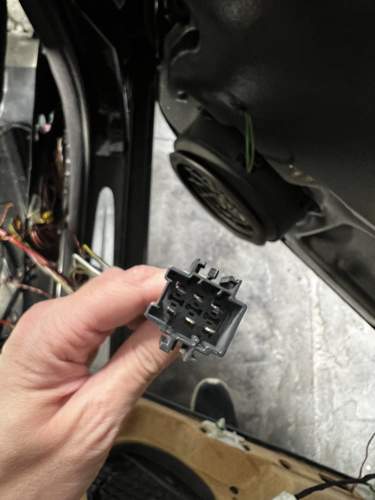

Moin,
bin neu hier und bräuchte dringend Hilfe.
Der Vorbesitzer hat Ledersitze mit Memory eingebaut allerdings die Leitungssätze nicht verlegt.
Die Leitungssätze habe ich und heute hab ich angefangen mit dem Einbau, jedoch bin ich ein wenig ratlos,
bei einigen Steckern erschließt sich mir nicht wohin diese sollen.
Ich füge zum Verständnis mal Fotos hinzu.
Zusätzlich bräuchte ich die Info, wo die Sicherungen hin sollen, denn im Sicherungskasten hinter dem Lenkrad ist nicht wirklich Platz dafür, oder muss ich andere Sicherungen dafür rausnehmen. Ursprünglich hatte der CLK laut FIN manuelle Sitze.
Über jede Hilfe wäre ich dankbar.
Viele Grüße aus Krefeld
Basti
Kommt dieser ins SAM?
Wo muss der Stecker hin?
Laut Mercedes sei dieser ohne Funktion.
Ist hier echt niemand der mir helfen kann?
