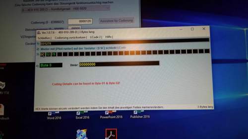

Hallo Leute,
wir haben das Komfortsteuergerät 4E0 907 289 D erneuert, da beim alten die Kennzeichenleuchten und linke NSL nicht funktionierten.
Jetzt möchten wir das neue StG anlernen, weil seitdem die Kofferraumklappe und das Heckrollo nicht mehr funktionieren.
Vor ein paar Tagen hatten wir ein gebrauchtes Stg ausprobiert, das war aber voller Fehler. Ausschlaggebend ist die Adresse 46 vom 20.10.17.
Ich hab hier viel über solch ein Stg gelesen, komme aber trotzdem nicht weiter.
Kann mir jemand sagen, wie ich für die Codierung vorgehen muss ?
Danke und VG, Andre
Hier mal der scan:

Adresse 01: Motorelektronik Labeldatei: DRV\057-910-409-BVN1.lbl
Teilenummer SW: 4E1 910 409 B HW: 4E1 907 409 A
Bauteil: 4.2L V8TDI G000AGMª0010
Revision: --H03--- Seriennummer: AUX3Z0F9109618
Codierung: 0011773
Betriebsnr.: WSC 02313 785 00200
VCID: 234183ABE2DE9A5EB7-8076
Kein(e) Fehlercode(s) gefunden.

VCID: 275997BB96E6767EEB-8072
1 Fehler gefunden:
01330 - Zentralsteuergerät für Komfortsystem (J393)
004 - kein Signal/Kommunikation - Sporadisch
Umgebungsbedingungen:
Fehlerstatus: 00100100
Fehlerpriorität: 2
Fehlerhäufigkeit: 3
Verlernzähler: 89
Kilometerstand: 212924 km
Zeitangabe: 0
Datum: 2017.10.08
Zeit: 11:56:56

Unter Adresse 46 Codierung 07 haben wir unserer Meinung nach alle wichtigen Häkchen gesetzt.
Aber wo findet man das Häkchen für Heckrollo und Heckklappe ?
Und was hat der Neigungssensor mit der Heckklappe zu tun ?
Byte
Byte0
Byte1
Mit der Heckklappe garnichts, da ist die erweiterte Alarmanlage mit Abschleppschutz (=Neigungssensor) codiert. Das Signal läuft nämlich zu diesem Steuergerät.
Tu dir selbst nen Gefallen und übernimm die codierung vom alten (kurz anstöpseln und auslesen), sonst wird das nix.
