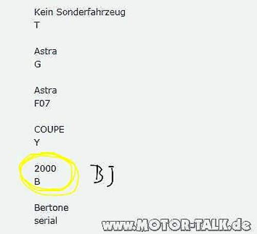

Wann genau wurde das fahrzeug gebaut ?
Erstzulassung ist uninteressant
Anlernen hat nicht funktioniert
So nach entschlüsselung der FIN hab ich wohl ein 2000er Modell 🙁
Kann ich die Komfortleitung nachziehen oder müsste ich dann auch die FH wechseln?
Schau hier nach, dann weißt du, ob du eine verbaut hast

@U2-Didi schrieb am 24. April 2018 um 05:50:39 Uhr:
http://ecat24.com/opel/catalog/models/1/
Du bist sicher, dass die Seite so funktioniert wie sie soll?
Laut der Seite hab ich einen 1,8l Motor drinne bzw den X18XEI aber ich habe ein 2,2l?
Und Beschriftung seitlich entfernt (ich nimm an das ist das Bertone-Emblem?) stimmt auch nicht
Laut der Seite hab ich nur normale elektr. Fensterheber außer das Komfortpaket ändert daran was.
BJ 06/2000

VIN Decoding
W0L
General Motors
0
Kein Sonderfahrzeug
T
Astra
G
Astra
F07
COUPE
Y
2000
B
Bertone
serial
113663
