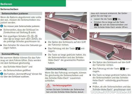

- Hast du dieses Modul für die Komfortschliessung eingebaut?

Die Komforschliessung gibts in allen Ausstattungslinien, also auch beim Classic.
ich danke dir.... also inkl. Fenster schließen. Denn ich hab es einige Mal probiert. Da ging nichts. Ok ich muss zugeben, habe auch keine 5cm Abstand benutzt. Sondern es war ca 1 Meter neben dem Auto.
Ich probiers heut Abend gleich mal aus...
LG Mike
Gerade eben draußen am Auto gewesen. Geht nicht bei mir...
Selbst wenn ich den Notschlüssel, ins Türschloss stecke und drehe tut sich nichts. Ich hab im Türgriff außen, eine kleine Plastikabdeckung. Diese aber aus Plastik besteht. Nicht wie vorne im Schlüssel, aus roten Plastik....
Es geht einfach nicht :-(
ich verstehe nicht wirklich was der Notschlüssel in dem Szenario zu tun hat bzw. habe ich Probleme zu verstehen was Du mit der Plastikabdeckung meinst bzw. ausdrücken willst.
Grundsätzliches zur Sommeröffnung und Komfortschliessung siehe den angehängten Auszug der Bedienungsanleitung.
Schliessung
Also ich kenne das so von anderen Fahrzeugmarken, ala VW. Da steckt man den Schlüssen ins Türschloss und dreht ihn in die gewünschte Richtung und die Fensterscheiben, gehen runter oder hoch.
Bei meinem Dicken, ist rechts unterhalb des Türschlosses, eine kleine Plastikabdeckung. (ca. 1cmx0,5cm) Ich dachte dies wäre der Empfänger für den Schlüssel.
Danke für die Beschreibung, aber bei mir geht dass leider nicht. Kann eventuell damit zusammen hängen, dass mein Fahrerseiten-Türkontakt defekt ist.
