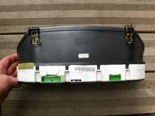

Da mein Kombiinstrument defekt ist, möchte ich es gern durch ein gebrauchtes KI ersetzen.
Eins habe ich probiert, aber mein Automatikgetriebe reagierte zickig darauf. Notprogramm und blinkender Pfeil. Jetzt meine Frage: Muss das KI aus einem Automatik stammen? Gibt es da Unterschiede?

Der hat eine Blinkbox und ich habe vergessen zu erwähnen, dass der Fehler 2-3-2 Fehlendes Signal vom Geschwindigkeitsmesser gesetzt wird, wenn ich das "neue" KI angeschlossen habe.
Sorry, hätte ich sofort erwähnen sollen, ich Dummerchen.😉
Dann ist der Fall klar. Ab MJ 1996 wurde das Tachosignal anders geführt. Vorher Geschwindigkeitsgeber am Differential (oder so), danach Signal vom ABS-Steuergerät. Daher sind KIs ab diesem Zeitpunkt nicht austauschbar.

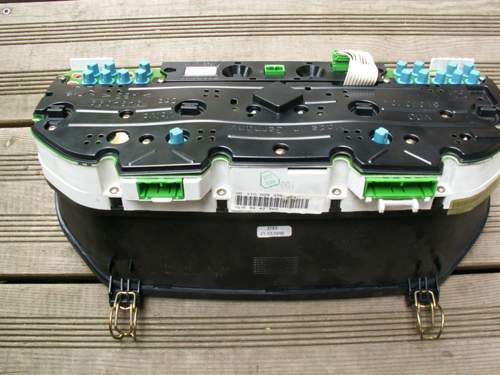

Wie gesagt, ich kann beim neuen KI das MJ nicht ermitteln.
Also werde ich es mit einem anderen, gebrauchten KI nochmal versuchen.
Vielen Dank an alle.
Wahrscheinlich ist dein Austausch KI eines neueren Baujahres, ein passendes aus einem VFL zu finden dürfte nicht so einfach sein, die sind ja mittlerweile doch seltener.
Sollte aber klappen

@AlexDelarge schrieb am 27. November 2022 um 13:10:35 Uhr:
So ein Aufkleber ist bei mir weder auf dem alten, noch auf dem neuen KI.
Vergiss mal 'Aufkleber' .

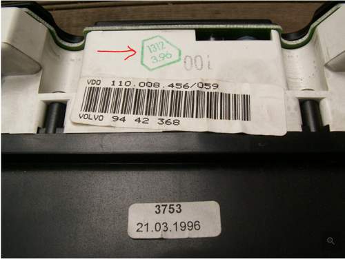

Hast Du diesen STEMPEL dort nicht zufällig ?
Wenn also für '96er die Geschwindigkeits-'Ermiitlung' (v. ABS-Sensor ;-) ) geändert wurde,
könnte also auch ein MJ95 KI für den VFL funktionieren, das ja nicht mit dem ABS-Signal erbeitet.
@eigen2 schrieb am 28. November 2022 um 15:40:37 Uhr:
Von 3 96 ist das "neue" KI, steht doch drauf
? Wo hast du das denn gelesen? Der TE hat doch keine Fotos gepostet, oder stehe ich auf dem Schlauch

Auf dem Alten ist dieser Stempel zu erkennen, auf dem "Neuen" leider nicht.
Auf dem Alten sieht man. 1355
5 92
@AlexDelarge
Na bitte -> 5/92 .....
Schau mal ob Du, neben 92er 93er 94er, notfalls 1/95 bis 6/95 (evtl. auch noch 7/97 (?) ) 'angeln' kannst.
Alle Tachos bis MJ 95 passen egal ob Schalter oder Automatik. Ab 96 hat sich einiges geändert vor allem das Geschwindigkeitssignal. Wenn man so einen in einem 92-95 verbaut dann sollten auch die ABS und TRACS Lampen dauerhaft leuchten wenn keine ABS Fehler vorhanden sind da die Logik der Lampe "verkehrt herum" ist.
