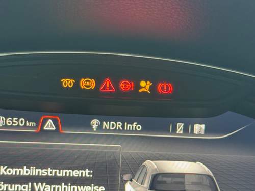

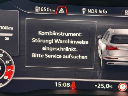

Liebe Forengemeinde,
seit gestern habe ich das Problem das ich eine Fehlermeldung "Kombiinstrument Störung" in meinem SQ5 Bj 2018 erhalte. Es leuchten im Display auch alle Warnsymbole. Vor 3 Wochen wurde beim freundlichen die Lenksäule getauscht. Kann das miteinander zusammenhängen? Kennt jemand das Problem?
Lg Galli

Eher unwahrscheinlich, aber am besten mal auslesen und den Fehlerspeicher prüfen
Theoretisch könnte es sein.
Dein SQ5 aus 2018 ist ein Vor-Facelift, da wird an Hand des Lenkwinkel Sensors vom Spurhalteassistent geprüft ob du am Lenkrad drehst.
Auch das Ansprechen der Lenkung wird von drive select gesteuert und wenn da keine/falsche Signale kommen ...
Also ein Tausch der Lenksäule greift schon in die Sensorik ein.
Ich drücke die Daumen das im Fehlerspeicher eine vernünftige Info abgelegt ist.

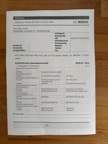

ich habe hier mal ein Bild vom Bosch-Service angehängt. Der Bericht ist von vorgestern.
Gestern war ich bei Audi und die konnten mir nach dem Auslesen des Fehlerspeichers nicht genau sagen welcher Fehler vorliegt.Ich habe ende Juli ein Termin wo das Auto dann 2 Tage da bleiben Muss.
Bild #211585398

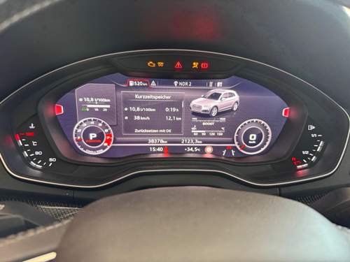

Leider habe ich erst in 4 Wochen ein Termin beim freundlichen aber mir ist aufgefallen das die LED Leuchten sporadisch ausfallen oder nicht richtig funktionieren;Tankanzeige,Temperatur gehen mal mehr mal weniger.Und oberhalb sind machmal die Warnlampen an und dann wieder nicht.Das Display als solches funktioniert einwandfrei....
Gestern hatte ich noch die Meldung das drive select nur bedingt funktioniert.

Laut Forum hier bezieht sich der Fehlercode B20049 auf ein Defektes Steuergerät im Lenkgetriebe.Muss das beim Tausch der Lenksäule mit gewechselt werden?
