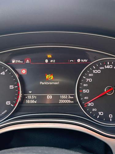

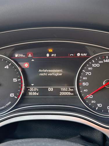

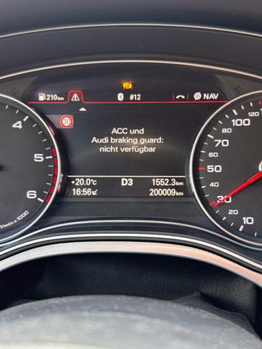

ich habe mir vor einigen Wochen einen Audi A6 4G zugelegt. Allerdings habe ich in der Zwischenzeit einige „Fehler" festgestellt – das Kombiinstrument startet sich während der Fahrt immer wieder neu. Außerdem erscheinen manchmal beim Starten des Autos drei Fehlermeldungen (siehe Bilder im Anhang).
Das Komische ist, dass die Fehler nach einem Neustart verschwinden und alles wieder problemlos funktioniert.
Gestern habe ich zudem noch die Meldung „Audi side assist ohne Funktion" erhalten, die jedoch ebenfalls nach einem Neustart verschwunden war.
Hatte jemand hier schon einmal ähnliche Probleme mit diesem Auto?
Danke schon mal im Voraus! 🙂
ACC & Breaking Guard Fehler
Anfahrassistent
Parkbremsen Fehler

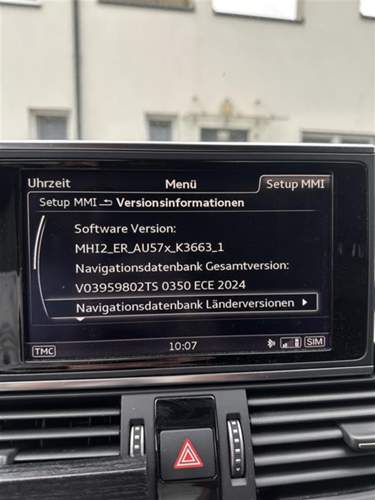

Schau mal im MMI nach, was für eine Version der MMI Firmware installiert ist. Findet man mit der Menü-Taste dann auf System und dort Versionsinformationen oder so ähnlich

bestimmt wurde das MMI auf die neuste Version mit Carplay geflasht, ist ein bekanntes Problem ...
liegt aber am patch ^ der Freischaltung; macht man es sauber- hat man die probleme nicht ...
Danke für die vielen Antworten!
Das Auto wurde tatsächlich bereits vom Vorbesitzer auf das neueste MMI mit Apple CarPlay geflasht.
Auf dem Bild im Anhang sieht man die MMI-Version, falls das weiterhelfen sollte.
Wenn es am MMI bzw. an einer "nicht sauberen" Freischaltung liegen sollte wie kann man das wieder beheben? - kenne mich leider nicht wirklich aus.

Mmi-version
liegt am patch !
runter schmeissen und sauber freischalten (und nicht nicht mit den üblichen zeug aus dem netz)
Ich habe das Fahrzeug nun mit VCDS ausgelesen. Einige Steuergeräte wurden tatsächlich falsch oder gar nicht codiert.
Ich werde diese Woche alle Steuergeräte neu anlernen/codieren und alles sauber noch einmal durchführen.
