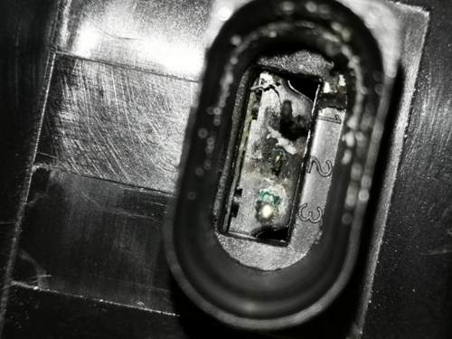

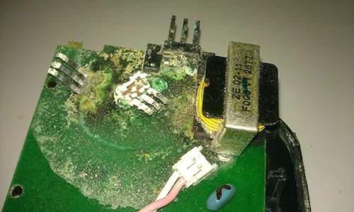

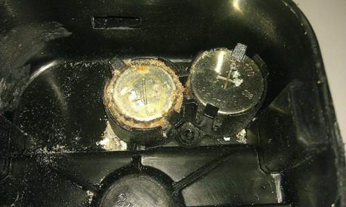

Fehler vom DWA Horn heute gefunden:
8019a3e6-4156-46e8-bcb4-248fc57d18ce
5561f791-c4ed-4c6f-90b5-a04220948235
OHA! 😰 War es da mal nass?
KI Fehler hatte ich mal ähnlich (Fehlermeldungen und keine Tankanzeige), da hat ziehen der Sicherung 15 und wiedereinstecken ein paar Minuten später geholfen.
Alarmhornfehler ist ein alter Bekannter, besonders beim B6, die Pufferbatterien laufen aus und versauen die komplette Elektronik. Sieht lecker aus.

Aha. Also neues Horn, neues STG und neuer Stecker... Na toll.
Da kann man besser die Alarmanlage rauscodieren.
@Andy B7 schrieb am 4. März 2020 um 15:28:13 Uhr:
Nur das Horn, das Komfortstg. geht dabei normalerweise nicht kaputt. Teilenummer wurde auch geändert, für das Cabrio aktuell 8L0 951 605 A + neuer Halter 8H0 951 285 B + Steckergehäuse 3D0 973 703 + 2 mal Einzelleitung 000 979 131 E, zusammen so ca. 220€.
Da würde ich auch rauscodieren oder einfach Leitungen isolieren und so lassen, dann blinkt er nur noch bei Alarm. Das Horn ist eh so leise, dass das keinen aus dem Sonntagsschlaf reißt 🙂.
