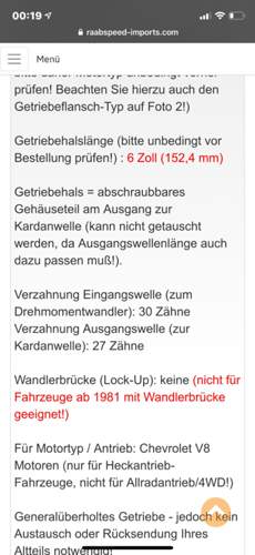

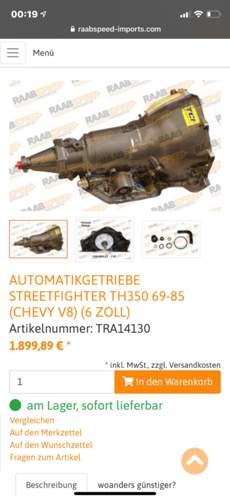

Hier schaut mal da steht nicht für Fahrzeuge mit Wandlerbrücke geignet. Gut mein Auto ist nach 80 ig gebaut mein Motor aus den 70 ern

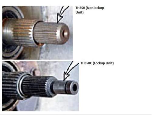

Hier wegen Wandler

Wer hat getriebe mit wagenheber oder soll ich mir einen Getriebe jack zulegen da kannst du super unters auto das getriebe anheben lösen kardabwelle ölanschlüsse stecker gestänge. Ich könnte es für 2800 richten lassen. Es gibt ja für getriebe mit wandlerbrücke einen umsteller fürs lock up. Lock up heisst der Motor und Getriebe haben die gleichen umdrehungen oder? Was beim umbau auf th350 auch zu beachten ist das kickdown gestänge. Ich habe momentan nicht einen richtigen raum möchte das Getriebe instandsetzen kann es ja wieder verkaufen. Umbau auf Handgeschaltet wäre mein Traum Muncie. Habe hier ein Buch for the do it yourselfer das mir auch sehr hilft. Was für bücher könnt ihr noch empfehlen auf deutsch? Anzugsdrehmomente muss ich auch dringend wissen da finde ich auch immer unterschiede.
