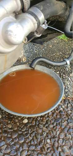

Hallo, ich hatte letztens einen Kolbenfresser (Grund ist nicht bekannt). Ich habe jetzt einen neuen Kolben & Zylinder eingebaut und wollte den Roller heute mal anwerfen, Zylinderwand werde ich natürlich vorm einfahren fetten damit er nicht beim einfahren trocken läuft.
Hat sonst noch jemand Tipps das es nicht direkt wieder klemmt ?

Ursache des Kolbenfresser ist bis jetzt unbekannt.
Ölpumpe hat noch funktioniert, kann sein das sie innerhalb von einem auf den anderen Tag den Geist aufgegeben hat.
Motor war dicht, Kühlwasser war auch noch ausreichend drin.
Wenn jemand Vorschläge hat was es gewesen hätte sein können immer her damit.
Verlauf des Kolbenfressers :
Luftfilter war leergeräumt beim Kauf (kein Einsatz war drin)
Er zog so nur bis 20km/h (wahrscheinlich war es Falschluft), als ich den Luftfilter komplett abgenommen habe fuhr er seine 45 km/h.
Also habe ich mir einen neuen Luftfilter bestellt mit Einsatz und er lief perfekt, bis er warm wurde, dann zog er nicht mehr so gut und hat Leistung verloren, aber alles war okay wenn er wieder kalt war.
Bei der ersten Langstrecken Probefahrt (mit Hügeln), zog er Bergauf nicht sehr gut und schaffte nur knapp 30.
Als ich dann nach 2km am Ziel angekommen war dampfte es wie verrückt aus dem Auspuff (keine Abgase mehr sondern richtiger dicker Dampf, so wie eine Dampflokomotive).
Bei der Rückfahrt dann abends war der Roller bis zur Hälfte der Fahrt noch okay, bis ich dann für 500m vollgas gab, er verlor immer mehr Leistung von 45km/h schaffte er nur noch 38. Als ich dann vom Gas runter ging fuhr ich normal weiter da nicht so brausen konnte. Als ich dann zwischen zwei Häusern war hörte ich das der Roller komische Geräusche von sich gab (wie ein alter elektromotor) also hielt ich an und der Roller ging direkt aus, ich versuchte ihn wieder anzuklicken und das Geräusch war noch schlimmer und lauter. Also schob ich den Rest.
Zuhause angekommen war der Motor dann fest und der Kicker auch ...
Würde gerne wissen woran es gelegen hat um es nächstes mal zu vermeiden.
Immer her mit Vorschlägen und Vermutungen !
Und sorry noch mal, ich meine kein Fett sondern Öl, habe immer normales 2 Takt Öl benutzt zum einölen der Zylinderwand 🙂
Ohne Luftfilter - trockenes Wetter - eventuell noch Staub vom Bauern auf dem Feld, da braucht man sich nicht zu wundern, dass der festgeht. Und dann noch - vermutlich - sollte man aber an der Kerze erkennen können, mangels Luftfilter Gemisch zu mager - gibt Hitze und Peng.
@freibergerfreund schrieb am 24. April 2020 um 06:36:45 Uhr:
Absolut plausibel.
Es mag zwar noch andere Ursachen gegeben haben.
Aber nach denen würde ich hier auch nicht suchen.
Der Motor hat Wasserkühlung, qualmt stark wie Dampflok schreibt TE.
Sagt mir Kühlwassereinbruch im Zylinder. Peng Kolbenfresser
Dann ist durch die Hitze vermutlich die Kopfdichtung durchgebrannt. Hab mal bei einem Bekannten die Kopfdichtung beim 2-Takt-Roller gesehen - war nur so eine Art Gummiring - dann Hitze....
