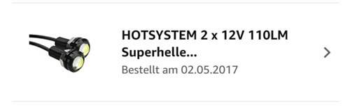

Darf man fragen welche LED du in der Klappe verbaut hast?
Ich habe die Idee auch schonmal gehabt weil ja auch bei mir eine Art "Blindkappe" verbaut ist die direkt auf den Boden leuchten würde.
Wie hast du die ganze Nummer verkabelt?
Danke dir !
Hab die LEDs mal in den Anhang gepackt.
Gibts leider nicht mehr, aber so ähnliche findet man bestimmt ;-)
Hab eine Plus Leitung von der Kofferraumleuchte in die Heckklappe verlegt und Masse von der Heckklappe genommen. Eigentlich ganz easy.
War halt ne kleine fummelarbeit das Pluskabel in die Heckklappe zu verlegen :-)
