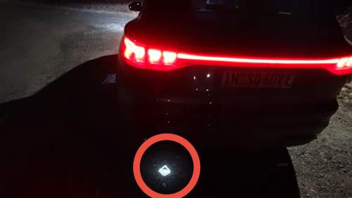

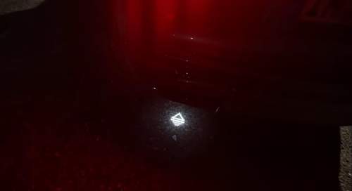

Mal ne andere Frage. Habt ihr diese Projektion auf dem Boden als Hinweis wo der Trittsensor für die Kofferraumklappen ist? Habe ich zufällig in einem Video gesehen, habe es bei mir aber nicht feststellen können.
Also ich habe dieses Symbol auch. Aber es taucht nicht immer sofort beim Entriegeln des Q6 auf, es scheint damit zu tun zu haben, wenn man sich dem Fahrzeug nähert und am Besten auch noch von der Seite.
