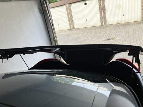

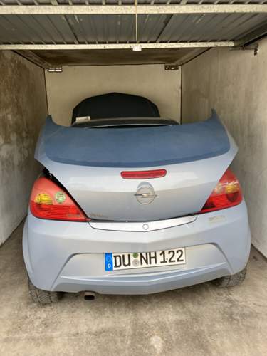

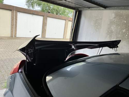

Mein Sohn ist mit meinem Tigra am Wochenende offen gefahren und wollte danach das Dach wieder schließen. Der Kofferraumdeckel ging zwar auf, das Dach kam aber leider nicht heraus und es blieb dann in dieser Position stehen. Die Knöpfe in der Fahrertür gaben auch kein Geräusch mehr von sich. Der herbeigerufene ADAC Mann hatte leider nicht viel Ahnung und wohl eher auch keine Lust. Er sagte dann etwas von Druck ablassen, aber da käme er jetzt nicht dran. Der Fehlerspeicher meldete ein Problem mit einem Mikroschalter an der Befestigung der Kofferraumklappe. Leider hatte der gute Mann auch Probleme mit dem Computersystem und konnte keinen Beleg ausstellen....
Wir haben es dann später geschafft, den Kofferraumdeckel weiter zu öffnen und das Dach mit der Hand zuzumachen. Leider ließ sich dann aber der Kofferraumdeckel nicht mehr bewegen und folglich auch nicht schließen. Wir wussten uns nicht anders zu helfen und haben dann versucht, die Notentriegelung vom Kofferraum an der Fahrerseite zu ziehen. Dann entriegelte sich zwar der Deckel, ließ sich aber trotzdem nicht mehr zurück bewegen. Das Entriegeln war wohl ein Fehler, weil der Deckel liegt jetzt quasi nur noch auf den beiden Teleskopstangen und hinten auf dem Verschluss quasi auf.
Ich kann also auch nicht mit dem losen Deckel zum FOH fahren.
Hat jemand eine Idee, was ich jetzt machen kann, um wenigstens den Kofferraumdeckel wieder zu verschließen?

Der Kofferraumdeckel lässt sich nicht mit Schwung, wie in der Anleitung beschrieben, wieder schließen. Er sitzt durch die Entriegelung auch nicht mehr im Schloss. Ich schicke nochmal ein Bild mit. Der Deckel liegt quasi nur unten auf und wird durch die Teleskoparme gehalten.
Ist das verständlich?

Da sind in den seiten links und rechts jeweils ein Schloss für die vorderen Scharniere des Kofferraums. Darin läuft ein Zahnrad. Die Achse dieses Rades dreht sich gern mal raus. Schau mal ob das der Fall ist. Dann werden von einem Schaltnocken beide Mikroschalter für Schloss auf und zu gleichzeitig betätigt. Das Steuergerät meldet dann Schloss Signal unplausibel und schaltet ab. Dann bleibt alles stockstarr in der Stellung und der Druck in den Kofferraumzylindern geht auch nach 2 Minuten nicht weg. Wenn das mit der Achse der Fall ist danach Fehler löschen sonst geht weiterhin nichts.

Da wo die scharniere für den Kofferraumdeckel einschnappen wenn Du ihn normal öffnest. Sind hinter der Verkleidung. Aufpassen, Muttern vorher markieren sonst bekommt ihr das Schloss nicht mehr eingestellt

So, Batterie abgeklemmt und was ruhen lassen.
Wir haben es tatsächlich geschafft, den Kofferraum hinten wieder einzuhaken und mit ein bisschen Muskelkraft konnten wir den Deckel wieder schließen. Zumindest so weit, dass man mit dem Auto wieder eine kurze Strecke fahren kann. Hoffe ich zumindest.
