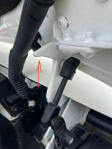

Wenn ich den Kofferraumdeckel beim Cabrio mit dem Funkschlüssel öffne, wird nur das Schloss entriegelt, aber die Klappe springt nicht auf. Die Ursache war schnell gefunden, siehe Foto. Beide Auswurffedern waren in den Spalt hineingerutscht, weil die Kanten weggebrochen sind.
Das Ersatzteil für ehemalige 10€ ist nicht mehr lieferbar.
A 207 758 0500 64 Auswurffeder (ersetzt A 207 758 0304)
A 207 758 0600 64 Auswurffeder (ersetzt A 207 758 0404)
Die neuen sind wohl komplett neue Gelenke für Stück 70€. Weiß jemand, ob damit die Klappe wieder von alleine aufspringt?
Auswurffeder

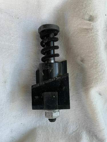

Also, ich habe folgende Teilenummern des Feder-/Hebemechanismus:
A 207 758 100 (links)
A 207 758 200 (rechts)
An der Konstruktion der Haube hat sich offensichtlich nichts geändert, der „Haken“ für diese „Push“feder ist immer noch vorhanden. Die Länge der Hebel an der Feder beträgt ca. 9,5cm an der kleinen, oberen Schubstange (Länge inkl. der Kunststoffkappen) und 6cm für den Arm an der Feder.

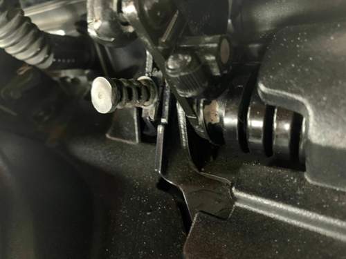

Ich habe mir das grad noch einmal angeschaut.
Diese Feder scheint von oben samt Plastikhalter nur eingeschoben zu sein.
Eventuell raushebeln und stärkere Federn einbauen.
Die Feder selbst ist hinten mit einer Mutter gekontert.
Nur da kommt kein Schraubenschlüssel dran.

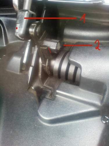

Bei mir ging ab und an der Kofferaumdeckel nicht mehr auf, Silikonspray oder
W40 half nur bedingt für ein paar öffnungen und ging dann wieder nicht bei
jedem Öffnungsversuch.
Mir fiel dann so ein Knarzen auf beim öffnen und schliessen, konnte es nicht richtig
lokalisieren, ich habe dann die Stabis ausgebaut wie auf dem Bild mit 1
gekennzeichnet, dazu muss man die Klammern mit einem Schraubendreher
raushebeln Roter Punkt auf dem Bild. Wenn der Stabi ausgebaut ist die 2 Kugeln
gut einfetten und den Stabi wieder einbauen, dazu noch Schmiermittel an der
Stelle auf dem Bild (2), dann dies alles auf der anderen Seite machen.
Das Knarzen war dann weg und der Kofferraumdeckel funktioniert jetzt
bereits 1 Jahr ohne Probleme.
Stabi Kofferaumöffnung

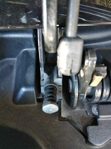

Meiner Knarzt wenn die Anschläge in die Gummis rutschen, da hab ich schon Silikonspray, Vaseline und PPS probiert, nix hilft. Juckt mich aber eingentlich auch nicht.
@zandi1 schrieb am 26. September 2021 um 16:35:23 Uhr:
Das ist ja dann nur die letzten ca. 2 cm, meiner knarzte den kompletten
Öffnungsweg, die Gelenke / Kugeln ließen sich von außen nicht wirklich
fetten, die waren komplett trocken und an den Kugeln waren bereits
Anhaftung von den Stabis bzw. Kapseln und man merkte auch den
leicht stärkeren Widerstand beim Kofferraumdeckel öffnen und schließen.
Mich störte das knarzen mehr als das der Kofferraumdeckel nur sporadisch von alleine
öffnete. Aber mit dem einfetten ist kein knarzen mehr da und der
Kofferraumdeckel springt dazu wieder alleine ganz auf.
