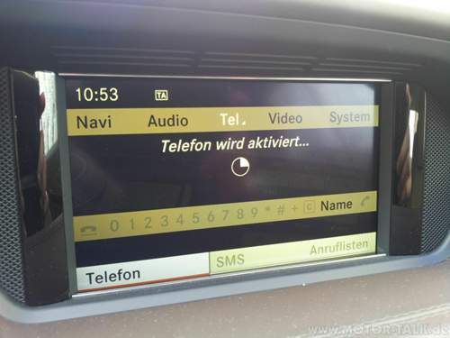

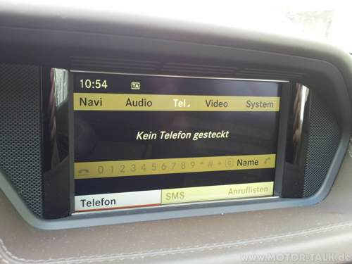

AAABER: Nur wenn ich eine Minute die Zündung abschalte und danach wieder anmache kommt die Meldung "Kein Telefon gesteckt", "Telefon wird aktiviert...", "Kein Telefon gesteckt". Abwechselnd, dann eine Pause, dann wieder.
Ich mach dann am Telefon gar nichts, lass es einfach in der Tasche stecken. Dh es ist auch nicht extra sichtbar gemacht, die 2 Minuten sind um. Status am GT-N7000 ist jetzt: "Nur für gekoppelte Geräte sichtbar". Danach gehe ich beim Comand auf "Telefon" --> "Bluetooth" --> und da fällt mir bereits auf dass in der Liste keine Häckchen mehr sind und keine kleinen Telefone. dh Comand sucht erst gar nicht nach den Bluetooth Geräten, sonder dem reicht offenbar die Komfort-Telefonie, dort ist aber nichts angeschlossen.
Wähle ich jetzt das GT-N7000 aus, das immer noch in der Jacke steckt, verbindet Comand sich und es funktioniert. Folglich kann es nicht am GT-N7000 liegen, Comand such einfach nicht nach den autorisierten Geräten. Comand bleibt bei der Komfort Telefonie hängen. "Kein Telefon gesteckt"

Dieses Verhalten kenne ich von meinem Vormopf mit Komforttel. wenn die Ladeschale gesteckt, oder kein Telefon drin war.
Da Du keine Ladeschale hast, könnte es sein, dass mit dem Anschluss für die Schale etwas nicht stimmt.
(Vielleicht gibt es da irgendwo eine Überbrückung der Kontakte oder so).
