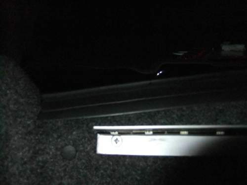

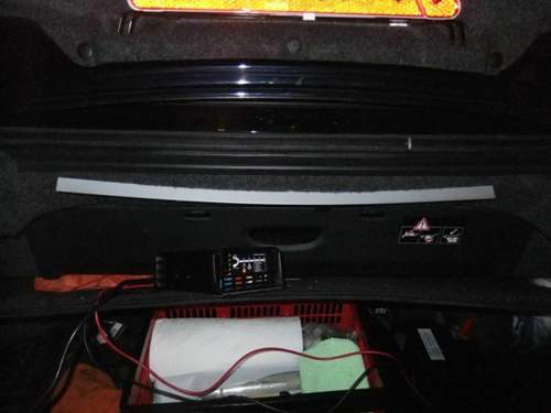

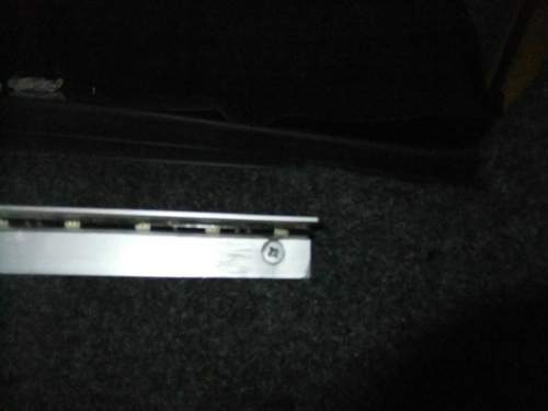

Bist du wirklich mit dieser Funzel zufrieden ? Ich habe mir in der Bucht eine LED-Leiste 12V zum ankleben besorgt. Im Baumarkt dann einen Aluwinkel (als Blendschutz) organisiert und das Ganze mit 2 kleinen Schrauben unterhalb des Deckels montiert. Habe noch ´nen Microschalter dazwischen geschaltet, da ich davon noch etliche liegen habe. So kann ich das auch separat ausschalten. Kosten: keine 10€ - Ergebnis: Ein Taghell ausgeleuchteter Kofferraum ! Habe zwar die Originalfunzel auch noch mit drin (mit LED-Soffitte), aber die bringt ja wirklich überhaupt nix. Zudem ist die meistens mit irgend etwas zugestellt.

Deine Idee in Ehren, aber dann hättest du lediglich 2 lahme Funzeln und einen Haufen Arbeit. Ich habe lediglich hinter der Kofferraumabdeckung das Stromkabel verlegt, welches ich von der originalen Beleuchtung mit abgenommen habe. Masse habe ich direkt unter der Aluleiste entnommen und beide Kabel mit Rundsteckern an der LED-Leiste angeschlossen. Deshalb habe ich in der Alu-Leiste eine entsprechend große Bohrung angebracht. So kann ich jederzeit die komplette Leiste in Minutenschnelle entfernen. War allerdings bisher noch nie nötig, selbst wenn der komplette Kofferraum mit dem Gepäck für 3 Personen beladen war.
Die LED-Leisten gibt es bei Ebay (in allen möglichen Farben) und sie können passend gekürzt werden. Sie sind selbstklebend, lösen sich allerdings mit der Zeit. Daher habe ich sie mit Sekundenkleber an der Alu-Leiste angeklebt. Diese habe ich im Baumarkt gekauft. Hat alles in allem ca. 10 € gekostet.
Ich war gerade mal in der Garage und habe Bilder gemacht.
Bild 1: Das sieht man, wenn man den Kofferraum öffnet und das Licht ausgeschaltet ist
Bilder 2+3: Befestigung der Aluleiste, die als Blendschutz dient
Bilder 4+5: (unnötiger) Mikroschalter, mit dem die Zusatzbeleuchtung separat ausgeschaltet werden kann
Bild 6: LED-Leiste ausgeschaltet
Bild 7: LED-Leiste eingeschaltet
Bild 8: Serienmäßige Beleuchtung mit geschlossener Verdeckklappe
Bild 9: Dasselbe mit eingeschalteter LED-Leiste
Bild 10: Serienmäßige Beleuchtung mit geöffneter Verdeckklappe
Bild 11: Dasselbe mit eingeschalteter LED-Leiste
