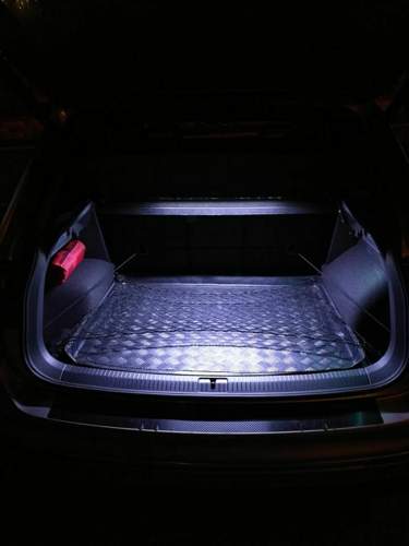

Fahre seit Oktober den Tiguan 2 in der Highlineausstattung. Überall LED- Licht, nur im Kofferraum nicht.
Kann man das so einfach gegen LED- Sofitte austauschen?

Hier nochmal eine aktuelle Aufnahme meines Umbaus. Einzelheiten kann man im Thread "Ambientebeleuchtung" finden.
Gruß, Alex.
@ nummer_1
das sieht ja tatsächlich sehr ähnlich aus ;-)

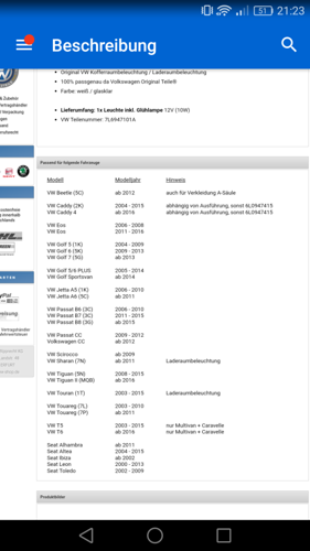

weiss jemand welche VW Teilenummer das Kofferraumlicht hat ?
Ich möchte mir auf der gegenüberliegenden Seite eine 2. Lampe einbauen. Es soll halt alles original aussehen. 🙂
frohes Fest!
Du bist schon verstanden worden, nur hat wohl niemand die Nummer... 😉 ergo, ausbauen und selbst nachschauen... oder google... oder ebay... oder einfach nur Geduld... 😉
Weiterhin frohes Fest... 😉
Hier, frohe Weihnachten... 😉
vielen dank !
Und zb. hier kann man (ich) sie bestellen 😁

Im Bild vom Beitrag Axilanders 2 Posts ober deinem ist erkennbar, dass das originale Glühobst auch 10 Watt hat. müsste also passen.

Moin, ist schon recht hell mit den zwei Streifen, elektrisch aber kein Problem.
Allerdings habe ich sie unter die Ablage geklebt so dass man nicht hinein sehen kann.
Das Kabel habe ich durch die Lüftungsschlitze gelegt und an der org. Fassung angelötet.
Sicher sehe das mit den org. Fassungen und LED´s halt original aus,
allerdings könnte man dort direkt reinschauen und das dürfte ziemlich blenden.

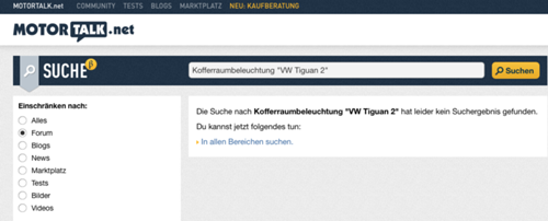

PS: gebt doch mal "Kofferraumbeleuchtung" in die Suche für dieses Forum ein. Spannendes Ergebnis...
@greg_BLN schrieb am 12. Januar 2017 um 22:33:32 Uhr:
Warum? Ich bekomme
32 Treffer
angezeigt
Bildschirmfoto-2017-01-13-um-10-40-31
@greg_BLN schrieb am 13. Januar 2017 um 10:41:25 Uhr:
Geh auf deiner Suche mal gaaaanz nach unten.
Da steht ungefähr mittig Suche Beta... Schalte die mal AUS 😉
