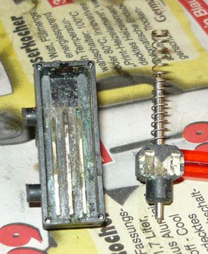

Auch wenn diese Antwort nach der Frage ob der Schalter defekt ist, wenn nur 2 Pins Kontakt haben, sehr spät kommt, möchte ich sie hier beantworten.
Er ist defekt. Im Zustand Heckklappe offen müssen die drei Pins miteinander verbunden sein.
Bei meinem Schalter hatte ich gar keinen Kontakt mehr, und habe ihn daraufhin
ausgebaut und geöffnet.
Ausbauen des Schalter bei der oben in den Fotos(von User "psy-cow" ) zu sehenden Schlossversion
geht nur wenn man entweder das Haltblech verbiegt, oder das Loch im Blech um den
Anschlußstecker herum mit einem Dremel so weit auffräst, das der Schalter durch dieses
herausgenommen werden kann.
Wenn man dann den Schalter öffnet sieht man das eigentlich drei Schleifer auf
Kontaktstreifen gleiten sollen, diese aber im Fehlerfall abgegammelt sind.
Wer dünnes Federblech (ca. 10mm lang und ca 6mm breit), einen Dremel mit Tennscheibe und ein ruhiges Händchen und viel überflüssige Zeit hat, kann sie selber neu bauen.
Dazu Federblech in Mitte um fast 180° knicken. Auf einer Seite das Blech mit Trennscheibe durch
zwei Schnitte so trennen das es wie die Forken einer Gabel aussieht.
Das sind dann die 3 neuen Schleifkontakte. Dies so biegen, das sie beim Schleifen
über die Kontaktstreifen nicht kratzen.
Die andere Blechseite dann an den Schieber des Schalters ankleben und den Schalter wieder
zusammenbauen.
Dann mal anschließen und probieren ob er funktioniert.
Wenn ja, dann an Halteblech ankleben "schon" ist er repariert.
Angehängt ist noch ein Foto des defekten Schalters.
