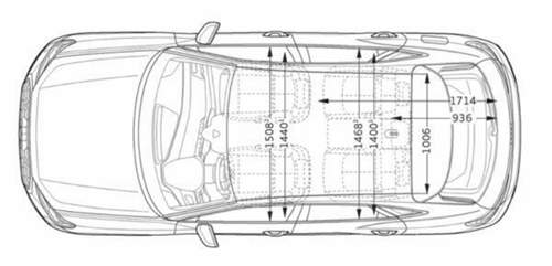

Ok laut Audi Datenblatt sollten zumindest 2 Maße stimmen
Höhe innen: ???
Breite innen: 100,6cm
Tiefe Ladekante bis Rückbank unten: 93,6 cm
Tiefe innen Heckklappe bis Rückbank entlang der Unterkante Hutablage: ???

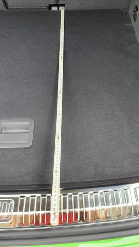

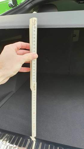

Wie hoch ist die Tasche denn? Und die 82 cm: längs (also in Fahrtrichtung) oder quer?
Wenn ich die Informationen habe, messe ich gerne nach. Habe aber den normalen Q3, nicht den Sportback.
Die Höhe ist 42cm und die Länge 82cm. Die Breite variiert, je nach Füllmenge. Genau, die 82cm benötige ich quasi in Fahrtrichtung unterhalb der Kofferraumabdeckung. Idealerweise ohne die Rückbank nach vorne zu schieben. Der normale Q3 ist perfekt! Danke schon mal!
Keine Chance! Die Höhe geht gerade so, in der Tiefe des Kofferraums hast du direkt unter der Hutablage gemessen ca. 50 cm. Einige Zentimeter gewinnst du, wenn du die verstellbaren Rückenlehnen nimmst. Könnte ich für dich auch ausmessen.
Vielen lieben Dank! Das brauchst Du nicht mehr messen. Ich hätte nie gedacht, dass es nur 50cm sind. Dann muss ich wohl anders planen.

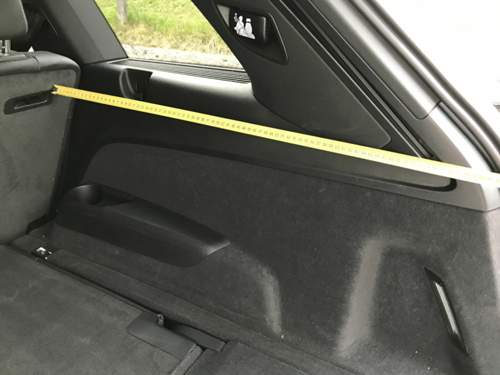

Sind schon ambitionierte Platzbedarfe 😁 ...nur so zum Vergleich: hatte das mal bei meinem Q7 4M ausgemessen, also Laderaumtiefe ca. Höhe unter der Abdeckung bis Rücksitzkante... da waren es 75cm, also auch das noch immer 7cm unter Deinem Platzbedarf 😎
Bloß mit der (verschiebbaren) Rücksitzbank ganz nach vorne geschoben und zudem komplett senkrecht gestellter Lehne kam ich da auf 100cm (da hätte dann aber keiner mehr auf der Rücksitzbank einigermaßen bequem sitzen können) - Deine benötigten 82cm wären aber natürlich machbar.
Q7 4M Laderaumtiefe
Q7 4M Laderaumtiefe

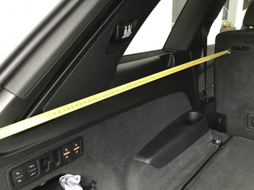

Wenn es helfen kann
5ecb8c86-d2d9-446f-ad24-f39a317dd0d4
