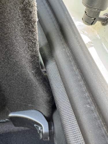

Ich habe ein Problem mit der Kofferraumablage, die beschädigt die Seitenteile, wenn der Kofferraumdeckel ganz geöffnet wird. Die Kofferraumabdeckung und die beschädigten Seitenteile wurden bereits von Mercedes ausgetauscht. Leider musste man nach der Reparatur feststellen das die Seitenteile wieder beschädigt werden, wenn der Kofferraumdeckel komplett geöffnet wird.
Man meinet nun bei Mercedes das man den Kofferraumdeckel einfach nicht ganz öffnen sollte, das würde auch den technischen Standard von Mercedes entsprechen.
Hier ein paar technische Daten dazu.
Wenn man den Kofferraumdeckel nach den technischen Daten von Mercedes öffnet dann beträgt die Öffnung vom Boden bis zu Unterkante der Heckklappe gerade mal 1,87 Meter. Wenn man die Heckklappe soweit öffnet wie es der Mechanismus der Heckklappe hergibt dann beträgt die Öffnung wieder vom Boden bis Unterkannte der Heckklappe 1,98 Meter.
Wenn 1,87 Meter den technischen Standard bei Mercedes entspricht, dann sollten Sie aber bitte auch in der Bedienungsanleitung Bordhandbuch darauf hinweisen, dass bei vollständigen öffnen der Heckklappe ein Schaden am Fahrzeug entsteht.
Wenn man nur die Schnüre von der Kofferraumablage etwas länger machen würde dann wäre das ganze Problem gelöst.
Gibt es eigentlich niemanden bei Mercedes der sich dem Problem mal annimmt.

Ist das wirklich ein X156??? Seltsam, bei mir ist da rechts und links noch Platz, wenn der Kofferraum ganz geöffnet ist. Allerdings sieht meine Abdeckung auch anders aus als deine.
Links
Rechts
Ist das überhaupt die richtige Abdeckung?
Hallo..
ich denke auch, dass die Laderaumabdeckung falsch ist,
bei mir schaut die auch ganz anders aus.
Ich habe mal gemessen, bei mir öffnet sich die Klappe bis
1,85 gemessen vom Boden bis zur Unterkante der
Heckklappenverkleidung, und 1,97m bis zur Blechkante der Heckklappe.
Wenn die Klappe also weiter öffnet, dann könnten auch die falschen
Heckklappendämpfer eingebaut worden sein, so dass die Klappe zu weit
öffnet. Ist der GLA ein MOPF ?? Ev. Teile vom falschen Modell verbaut ??
Grüße...thomas

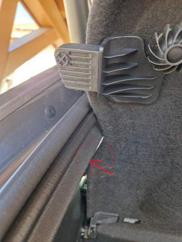

Das Problem habe ich schon mehrfach an cs.deu@cac.mercedes-benz.com geschickt und mit immer der selben Antwort zurück bekommen "das Verhalten des Kofferraumdeckels entspricht den serienmäßigen Standard"

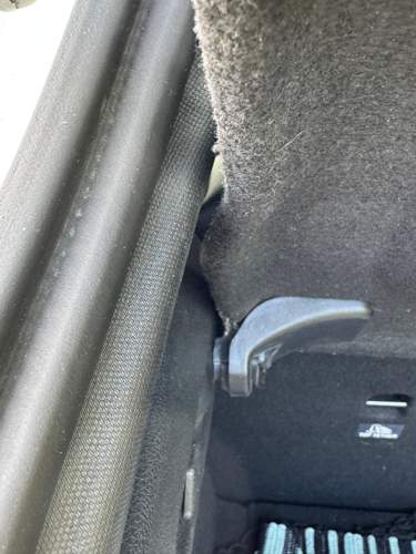

Das sieht bei mir genau so aus und passt bei kompletter Öffnung. Beschädigt wird bei mir nix.
Bild #211508723
Dann schau die mal diene Seitenteile an
Seitenteil
@NEU-GLA200
Sorry, es ist kein X156
Und um welches Fahrzeug handelt sich nun?
wer_pa
um einen neuen GLA200 H247
@NEU-GLA200 schrieb am 7. Mai 2025 um 17:26:27 Uhr:
Da ist nix bei mir. Da war nur etwas Staub. Gibt keine Beschädigung an der Verkleidung.
Bei mir gehen die seitlichen Halter zwar nur knapp an der Verkleidung vorbei, aber ohne Schäden zu verursachen.
Wenn man die Seile oben aushängt und die Abdeckung bei offener Heckklappe rauf und runterbewegt, kann man ganz gut sehen, wie sich das verhält. Eventuell sind die Halter an deiner Abdeckung außerhalb der Toleranz angebracht. Ich würde das einfach mal an einem anderen GLA nachmessen.
