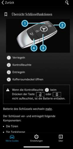

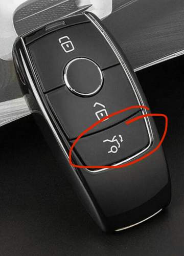

habe auch eine A35 limousine BJ 10/2019, meine Fernbedienung hat kein Kofferraum Knopf, kann ich es trotzdem per FB öffnen?
Das kann nicht sein, die Fernbedienung für die Limo hat IMMER eine Taste für den Kofferraum. Bitte mal Foto posten
meine A35 Limousine hat auf der Fernbedienung auch keinen Kofferraum Knopf
Habt ihr Keyless-Go?
Seid ihr aus Schweiz? In D haben alle die Taste
