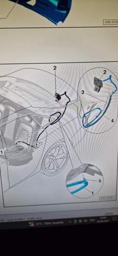

weiß jemand wie man die Batterie tauschen kann, wenn die Zentralverriegelung nicht mehr geht?
Starhilfe macht er nicht mehr, da die Batteriespannung auf 0 Volt gesunken ist.
Kann ich den Kofferraumdeckel extern mit Strom versorgen oder muss ich nach dem Seil gucken, was unter der Rückbank sein soll?

Du könntest am Fremdstartpunkt im Motorraum eine Batterie anschließen und dann über die Funkfernbedienung öffnen. Wenn das nicht geht über den Schließzylinder im Türschloss öffnen.
Ich hatte neulich den Fall am Flughafen, musste hintere Bank umklappen und durch den Kofferraum klettern damit hinter einer Kappe in der Heckklappe den Notöffner zu ziehen.
Nachdem ich die Batterie abgeklemmt hatte mit dem Bordwerkzeug, konnte ich den Q5 starten.(Mit Powerpack) Vielleicht klappt es bei dir.
