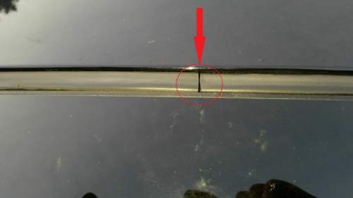

ich hatte heute auch das Problem, dass mein kompletter Kofferraumboden nass war. Vor 2 Tagen hat es bei uns wie aus Eimern gegossen und hoffe dass es erst seit dem im Kofferraum stand. hab mich dann mal auf die Suche gemacht und denke dass ich fündig geworden bin. (Habe auch ein paar bilder dazu gemacht) habe an meinem Panoramadach hinten an der Dichtung einen ca. 1 cm großen Spalt entdeckt ( siehe BIld 1)und denke dass an der Stelle das Wasser reingelaufen ist. Habe dann noch nach den Abläufen gesucht und sie im Kofferraumdeckel hinter einer Verkleidung gefunden (siehe Bild 2 und 3). Habe dann dummerweiße beim reinigen den Schlauch rausgezogen. Aber konnte mich dann voller "freude" an die arbeit machen um den Schlauch wieder zu befestigen. Ich musste dazu nur die Verkleidung seitlich am Kofferraum (siehe Bild 4) abziehen, was auch relativ gut ging da diese nicht mit einwegklipps befestigt ist. Dann noch den Himmel zur Hälfte abziehen was auch gut ging da der nur mit 3 klettverschlüssen hinten befestigt ist (siehe Bild 5). da ich dann den halben Himmel schon unten hatte, habe ich dann auch noch den zweiten schlauch abgezogen und beide gereinigt, was auch echt nötig war, die waren total verstopft, aber mit viel Wasser und nem Pfeiffenputzer wurden sie dann auch wieder frei. Danach hab ich sie wieder aufgesteckt (siehe Bild 6 das grüne ist das Ende des Schlauchs) und hoffe dass ich jetzt zumindest eine Weile ruhe habe. Zum Schluss den Himmel und die Seitenverkleidung wieder angebracht und man sieht kaum noch was, das einzige ist die Verkleidung aussen am Kofferraum (siehe Bild 2) die ist mit ein paar Einwegklipps befestigt die jetzt leider hin sind, aber sollten ja hoffendlich nicht so viel Geld kosten. Hoffe ich konnte euch mit den Bildern ein wenig helfen. Und falls echt mal jemand Bock haben sollte sein Auto zur Hälfte zu zerlegen, kann ich das nur empfehlen.

Bild-1-dichtung-panoramadach

Hallo Leute,
viel glück und gute fahrt

Mein Vorredner hat diese kaputte Dichtung oben am hinteren Ende des Schiebedachs angesprochen und meiner hat auch diesen Riss. Ich bin mir aber nicht sicher, ob der neu ist oder schon immer so war.
Könnte einer von euch bei seinem Insi mal schauen, wie diese Dichtung normalerweise aussieht?
Habe auch Bilder gemacht, wo ich denke, dass das Wasser hereinläuft... Kann das jemand bestätigen?
