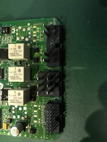

Das Steuergerät ist von außen feucht.
Wie gehe ich beim trockenlegen am besten vor?
Also ich habs ausgebaut und danach geöffnet. Bei mir wars nur geclipst. Dann habe ich die Platine und die Kontakte mit Druckluft trockengeblasen und danach die Kontakte mit Kontaktspray eingesprüht. Dasselbe ohne Zerlegen habe ich mit den Steckern gemacht, die im Wagen am Kabelbaum sind.
Kontrollier aber auch mal die Zusatzrückleuchten und die Kofferraumdichtung, da könnts auch reinkommen.

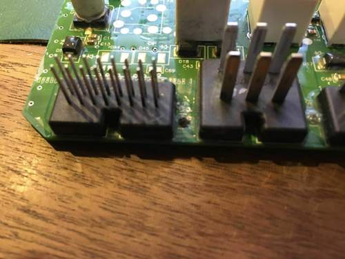

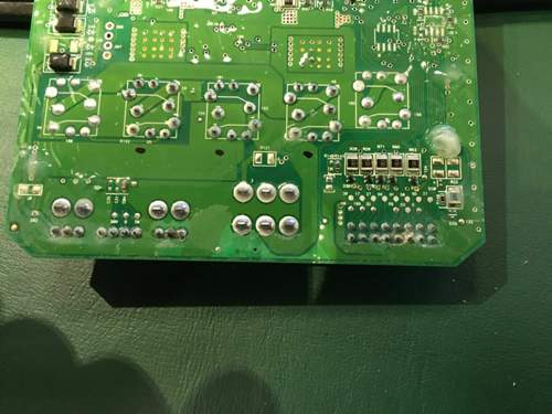

hab heute das Steuergerät ausgebaut. Leider etwas zu spät wie mir scheint.
Ein kleiner "Käfer" hat es erwischt durch die feuchtigkeit.
Weiß einer mit wieviel ich rechnen muss für ein neues Steuergerät?
Steuergerät hinten
Steuergerät vorne
Käfer
