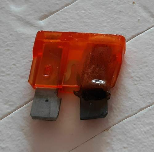

Schon der zweite Fall, in dem mein Kofferraum nicht mehr aufgeht. Beim ersten mal war ich allerdings selbst dran schuld, hatte beim schrauben den Steuerblock der Unterdruck-Verteilereinheit wohl zu grob wieder reingedrückt, und dabei war dieser (wirklich blöd montierte) 3er-Verteiler an einer Stelle gebrochen.
Zum Glück hab ich beim freundlichen einen der letzten davon ergattern können...
Dann nach wenigen Wochen ging der Kofferraum wieder nicht auf. Zum Glück war ich seitdem so paranoid, dass ich die Rückbank nicht mehr verriegelt hatte.
Jetzt habe ich mich gestern mal aufgerafft, den Fehler endlich mal zu suchen. Hab erstmal den unteren Gegenhalter vom Schloss abgeschraubt, damit die Klappe erstmal auf ist.
Dann natürlich erstmal die Unterdruckschläuche kontrolliert - alles gut. Puh.
Mir war allerdings vorher schon aufgefallen, dass beim drücken des Knopfes dieses entriegelungs-klicken elektrischerseits nicht mehr zu hören war. Also erstmal alle Kabel kontrolliert, Schloß raus... Sah alles normal aus. Kabel durchgemessen. Sah gut aus...

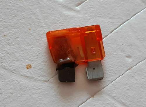

Dann im Motorraum angefangen die Sicherungen zu kontrollieren - alles gut. Weiter im Kofferraum - bei Sicherung 4 bin ich dann fündig geworden... (Siehe Bilder)
Trotz, dass die Sicherung noch durchgang hatte, hat sich der Pin wohl so verzogen, dass kein Kontakt mehr gewährleistet war. Mit neuer Sicherung geht alles wieder wie gewohnt.
Manchmal ist die Lösung zum Glück auch mal einfach.

Da ist aber was richtig heiß geworden....Ich würde mal prüfen, ob noch mehr Kontakte oder Leitungen angegriffen sind.
Ja, ich kann da stabbels61 nur zustimmen. Wenn eine Sicherung soooo aussieht, dann ist da ordentlich was im Argen und du solltest dringend weiterschauen. Mindestens mal auf die Kontakte im Sicherungskasten. Und den Sicherungskasten selbst.

Naja, ich sag mal, bei 40 Ampere, da geht in 20 Jahren was durch, und die wird auch mal warm.
Hatte jetzt nur eine 30er zum probieren, mal gucken wie lange das gut geht.
Auch eine Einstellung.
Da muss nicht wirklich was zuviel Strom ziehen, Übergangswiederstände führen auch zu Wärmeentwicklung, und das nach so langer Betriebszeit im Sicherrungskasten was Korrodiert ist , ist nicht wirklich was seltenes.
Steckkontakte reinigen , Sicherrungspins reinigen (oder Sicherungen einfach erneuern) , alles auf festen Sitz prüfen , sollte mann eh nach so vielen Jahren auch ohne Fehlersymptome mal machen!
