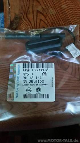

Da es mich nun scheinbar auch erwischt hat und es sich beim Druck auf den Taster nix rührt, wäre es interessant zu erfahren wie man den Taster beim 5 Türer tauscht.
Muss da die Chromspange runter, oder gibts nen Trick?
Eine der 2 Schrauben an der Chromespange ist leider rostig. Ich bin schon am Einweichen mit Rostlöser . . .
Weiß zufällig jemand ob man die Pins an der Tasterleitung brücken könnte um sicher gehen, dass es auch der Taster ist.
Jup, wird einfach nur gebrückt. Wenn du dir sicher bist das es der Taster ist, spar dir das auseinander bauen... Reiss zB. mit einem Korkenzieher von Aussen den Taster raus und gut. Er ist einfach geklippst. Kabel wieder ein löten, Schrumpfschlauch und gut ist es.
Danke.
Interessant wäre welche Pins man brücken muss. Es sind ja mehr als 2 vorhanden.
Kabel einlöten muss wohl nicht sein, denn die Verkleidung ging zäh, aber sie ging runter. Nur ob die Chromespange heil runter, bzw die leicht rostige Schraube auf geht ist fraglich, denn damit habe ich beim Astra H negative Erfahrung sammeln dürfen.
Am Taster gibt es nur 2 Kabel... Oder meist du am STG?
Hmm, ich schau es mir morgen nochmal an.
Mein Rostlöser war brav und die Schraube ist gelöst. Allerdings hatte ich heute keine Zeit/Lust für weitere ""Operationen"". 😁
Du hattest Recht, das Tasterchen hat nur 2 Käbelchen. Kabel kann man die Fussel ja kaum noch nennen.
Die Chromespange ging relativ gut runter und das obwohl 3 der 4 Schrauben rostig waren. Allerdings sieht mir das mehr nach billigen Schrauben als nach Wassereintritt aus.
Interessanterweise steht auf meinem Taster die Fa. Rafi als Hersteller, auf Bildern im Netz hab ich aber auch eine "Made in Spain" gelesen.
Na gut, nach erfolgter Operation wirst du nächstes mal auch die quick and dirty Methode nehmen.
