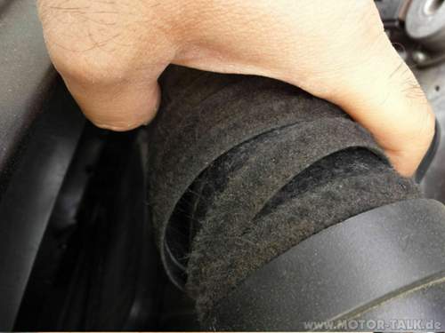

Hallo Freunde...
habe mal wieder meine wöchentliche Kontrolle am Benz gemacht und dabei diese Entdeckung gemacht!!
Der Filzschlauch, der zum Luftfilterkasten geht, ist zwar nicht ganz durch aber die Filzummantellung hat sich gelöst. SIEHE BILD.....
Hatte die Tage gemerkt, dass die Beschleunigung nicht wie gewohnt war. Könnte das der Grund sein???
Hatte jemand auch mal diese Erfahrung gemacht?
MfG
Kadir

Sieht nicht Original aus oder ???
Umwickel das ganze dich mal mit tape, dann siehst du ob es das war....
Das kann im laufe der Zeit mal vorkommen dass der Filzschlauch in sich zusammen fällt. Der ist nur dazu da damit frische kühle Luft von außen angesaugt wird und nicht die warme aus dem Motorraum. Ob der kleine Riss sich jetzt in Leistungsverlust bemerkbar macht wage ich aber zu bezeifeln.

Hmm, wenn aber aus dem Filzschlauch Luft entweicht die zur Falschmessungen am LMM führen?
Werde es Morgen mal abkleben und ne runde Fahren. Mal sehen ob ich was merke.
Lol, ganz sicher nicht! 😁
Nein falsch gemessen wird da nix 😁 Momentan kommen villeicht c.a 3/4 Luft von daußen und 1/4 aus dem Motorraum. Da aber zwangsweise alles am LMM vorbei muss ( der hinter dem Riss sitzt ) ist das kein Problem. Und das bischen "warme Luft" solltest du wirklich nicht merken 🙂

So Freunde,
habe die Stelle mit Tape abgeklebt und eine Probefahrt mit Stadt und Autobahn absolviert und dabei gemerkt, dass der Verbrauch bei jedem Kilometer gesunken ist und dann bei 8.7L geblieben ist. Beim Anlassen war der Verbrauch im Stand so bei 10,5L.
Das war nämlich gestern anders!! Der Verbrauch ist gestiegen und hatte sich dann bei 10.7L eingefangen Selbst auf der Autobahn bei gemütlichen 100km/h.
Die Beschleunigung war heute auch wie gewohnt und nicht so wie die letzten Tage... also war es doch der Riss am Filzschlauch.
