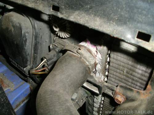

Motoröl riecht streng nach verbranntem Fett, wenn es auf heiße Teile tropft, und würde auch qualmen. Da käme dann der Auspuffkrümmer am Zylinderkopf, Auspuffrohr unter dem Motor in frage, und es müßte eine Sichtbare Menge tropfen.
Was eher nach Knoblauch stinkt, ist Kühlwasserfrostschutz. Würde dann auch hinkommen, Anhängerbetrieb, Motortemperatur steigt, und wird irgendwo rausgedrückt. Da reichen leichte Undichtigkeiten am Kühler, Schläuche, oder Anbauteile am Motor. Sind dann rosa/weiße Wasserspuren zu sehen, und es müßte auch Kühlwasser nachgefüllt werden.
z.B. so eine kleine Undichtigkeit am Kühler....
Undichter-kuehlerstutzen
Der Kühlwasserstand stimmt.

Kopfdichtungen werden dank der Metallagendichtungen selten undicht. Wenn die zwischen Wassermantel und Brennraum undicht ist, würde er Wasser verbrauchen, und es würde auch weiß aus dem Auspuff qualmen.
Bei leichten Undichtigkeiten am Kühler, oder Thermostatgehäuse tritt minimal Wasser aus, ist dann eher ein schwitzen. Dann braucht auch selten Wasser nachgefüllt werden. Muffelt dann aber im Bereich des Motorraums, nach Kühlwasser. Ist die Wapu undicht, würden KW Spuren unter der Zahnriemenabdeckung zu sehen sein.
