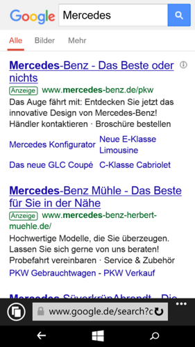

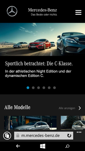

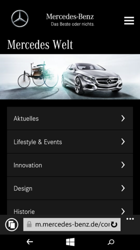

Das Beste oder nichts 😮
Mit diesem Slogan wirbt MB schon seit einiger Zeit nicht mehr. "Wieso?", fragt man sich da nur. 😉
@Foto-Dirk
Gestrichen haben sie den Claim aber nicht. Steht sogar prominent in der Mercedes Google-Ad. Siehe Anhang.
