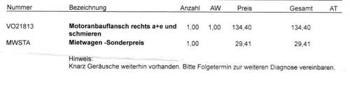

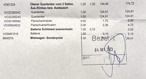

1. Aktion: Beide, obere Querlenker wurden getauscht. Kosten, siehe Bild1
2. Aktion: Motorlager schmieren. Kosten, siehe Bild2
Es hat sich jetzt sogar noch verschlimmert.

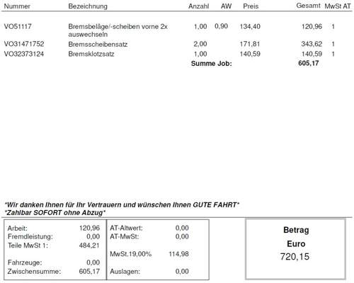

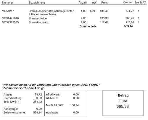

Guten Morgen zusammen,
habe mir einen Kostenvoranschlag beim Freundlichen geholt. (siehe Fotos).
Das ist denke ich mal ganz ok.
Ein telefonisches Angebot bei einer freien Werkstatt, inkl. Montage bei 800€.
Ich habe mein Problem geschildert und er sagte, wir schauen uns die Bremsanlage erst einmal an. Wenn die Teile ok sind, bauen wir die Bremsbeläge aus und reinigen alle beweglichen Teile.
Sobald ich neue Erkenntnisse habe, melde ich mich noch mal.
Vielen Dank bis hierher :-)
Ds Knarzen kommt laut freier Werkstatt bei mir von verglasten Bremsbacken.
Backen und Scheiben werden am Dienstag ausgetauscht . ( Anschleifen hat nichts gebracht)
Mal sehen.
habe meinen Volvo aus einer freien Werkstatt abgeholt.
Das knacken ist weg.
Es wurden auf meinen Wunsch die Bremsen an der VA und HA gewechselt.
Die Werkstatt konnte es sich nicht erklären woher das Knacken kam.
Kosten 800€ mit ATE Ersatzteilen.
