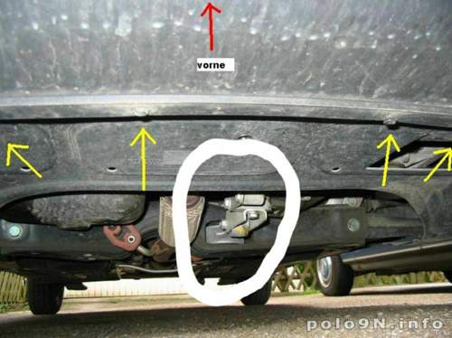

Könnte evtl vom unteren Motorlager kommen.
@Ansc89 schrieb am 21. September 2020 um 12:02:38 Uhr:
Danke, schau ich mir mal an!
Kann man das ohne Hebebühne wechseln? Motor mit Wagenheber unterbocken?
Jens
Also ich hab es ohne Hebenühne gewechselt... darfst nur nicht zu hoch heben aber dürfte eigentlich kein Problem sein. Man sieht sie auch direkt, wenn man von unten draufschaut.

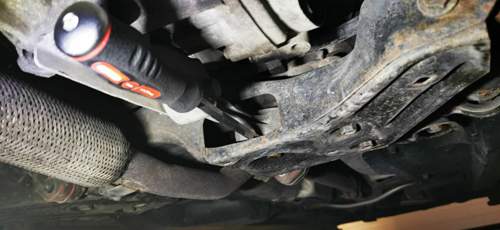

Top, werde mal versuchen, das Geräusch mit einem Montierhebel zu provozieren.
Danke und Grüße
Jens
Wenn ich da mit dem Schraubendreher auf und ab hebele, höre ich das Geräusch. Das wird es sein.
Versuche es jetzt mal mit Silikonspray. Wenn es dann weg ist, ersetzte ich den Träger.
Jens
Img-20200922

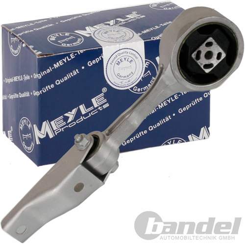

Vermutlich hat sich ein Steg gelöst, da hilft das Silikonspray nicht viel. Ich würde das Ding einfach tauschen. Kostet 25 Euro inkl. Versand und die Funktion ist wieder gegeben. Ist in 10 Minuten erledigt.
https://www.daparto.de/.../31124?...

Sodele, Motorträger von Meyle heute endlich verbaut.
Leider ließ sich das Geräusch damit nicht beseitigen :-(
Hab dann mal etwas Silikonspray in das Gummilager vom rechten Querlenker gesprüht- seitdem ist Ruhe.
Again what learned ;-)
Das wird ja sicher nur bis zum nächsten Regen halten, werde also die Lager sicher tauschen müssen auf beiden Seiten.
