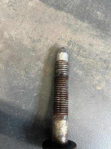

Ich hätte da eher die Lager auf der Antriebswelle gemeint...da wo die Achsmanschette drüber ist. Die können, wenn sie kaputt gehen, auch solche Geräusche verursachen.
Mir fällt mittlerweile noch auf, dass es auf der Autobahn vorne links sehr laut wird, also wie als würde ne alte Waschmaschine schnell laufen 😁
Noch ein Indiz auf ein defektes Lager der Antriebswelle (Kreuzgelenk). Das Radlager überprüfen kann auch nicht schaden.
Das Bild soll nur veranschaulichen was ich meine...ist für ein anderes Fahrzeug.
