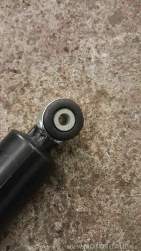

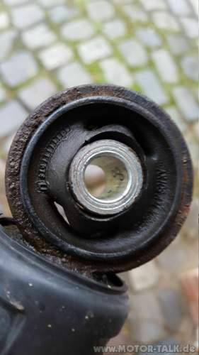

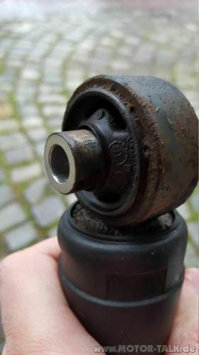

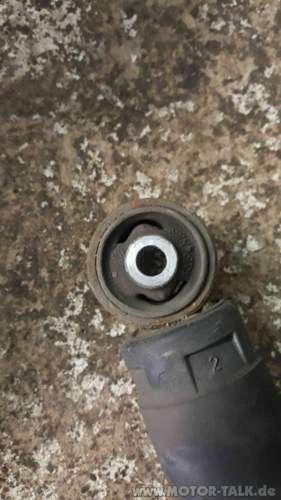

Die alten Stoßdämpfer waren von Cofap. Oben war das Gummi ab Werk ober- und unterhalb der Buchse ausgespart. Aber auch die Buchse selbst war beim rechten Dämpfer inzwischen nicht mehr fest umschlossen, wie man auf den Bildern sehen kann. Die Buchse konnte man einfach raus schieben.
Bei den Neuen umschließt das Gummi die Buchsen vollständig. Der Tausch hat nicht mal eine Stunde gedauert. Einfach in der Garage mit Wagenheber. Komme gerade von der Probefahrt. Da rumpelt jetzt nix mehr.

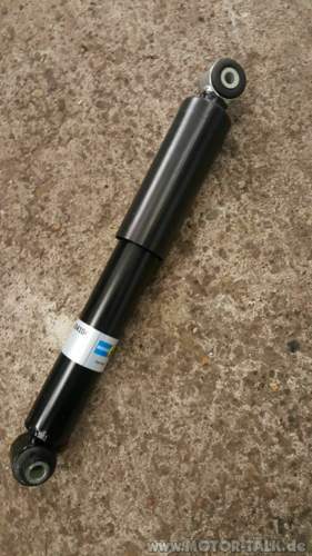

Ich krame diesen Thread nochmal raus. Habe vor einigen Wochen auf Verdacht Dämpfer von Bilsten bestellt (B4) in der Hoffnung, dass die Hinteren Gummis aus Vollgummi sind und habe einen Treffer gelandet. Habe dann heute rundum auf den B4 umgestellt, da die Domlager vorne und die Anschlagpuffer sich verabschiedet haben. Der kleine fährt jetzt wieder richtig zackig. Im Vergleich zu den originalen Dämpfern sind die Bilstein kaum härter.
