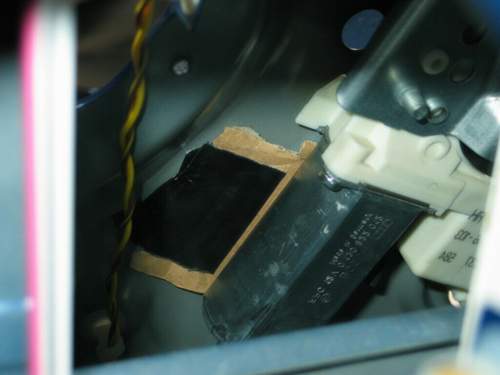

das KNACKEN habe ich seit kurzem auch auf der Fahrerseite, nervt schon ein wenig, ist aber nicht so nervig wie das KLAPPERN welches ich auf der Beifahrerseite hatte bei geschlossenem Fenster.
Nach demontage von Türverkleidung und Lautsprecher konnte man das klappern schnell lokalisieren. Man fässt durch das loch, wo man den Lautsprecher ausgebaut hat und ertastet nen Brocken aus Metall. Ist meiner Meinung nach der Antrieb vom el. Fensterheber, dieser hatte irgendwie Spiel zwischen Türblech und sich selbst. Zumindest war das Klappern genau das was ich gesucht habe. Da dort alles sehr beengt ist habe ich dick Pappe dazwischen geklemmt und nun ist ruhe, seit über 8000km.

So, ich wärme das Thema KLAPPERN mal auf, da ich noch etwas Hilfe brauchen könnte. Vielleicht hat sich ja inzwischen noch jemand getraut? 🙂
Türverkleidung beifahrerseitig ist ab und nur ein Klipp dabei gebrochen (habe genug Ersatz). Lautsprecher habe ich raus gemacht und auch die Türfolie so weit gelöst, daß ich in beide Öffnungen greifen kann.
Ich fühle das Teil, das Super-Fan als Ursache ausgemacht hat, es ist vermutlich der Motor. Wenn das Fenster oben gegen den Anschlag fährt, wölbt sich die ganze Tür deutlich nach innen. Und nur dann zeigt sich ja das Klappern. Aber ich konnte es eben nicht nachstellen und dann ist es zu dunkel geworden. Jedenfalls habe ich festgestellt, daß zwischen dem Motor und dem Innenblech der Tür schon ein Filz oder dergleichen angebracht ist.
Hat noch jemand einen Tipp, kann die Stelle bestätigen oder in der Anlage die Lage markieren? Hat evtl. einer ein Bild von diesem Fensterheber?

Aktion endlich abgeschlossen.
Habe mir beide Türen vorgenommen, denn auch fahrerseitig war das Klappern durch Klopfen gegen die Verkleidung provozierbar. Nach kurzer Probefahrt bin ich begeistert, das Auto ist nun merklich ruhiger. Hatte das teilweise für Fahrwerksgeräusche gehalten.
Aber es war alles nicht einfach, insbesondere der Aus- und Einbau der Fensterschachtleisten ist anspruchsvoll. Die Verwendung eines Spiegels ist auch sinnvoll. 😉
Beim Zusammenbau habe ich zunächst die Clips weg gelassen, bis die Verkleidung oben richtig saß. Das Dreieck habe ich abgenommen, um mehr Platz zu haben.
Anbei noch ein paar Bilder zur Orientierung.
