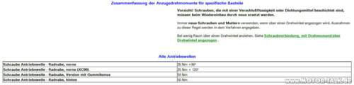

Original geschrieben von gilera94
volvo gibt 30Nm an (handfest) an
mach 54NM...
gruß 😉
Jaaaaaaa,wir knallen die Schrauben einfach nach belieben an und wundern uns,warum uns die Antriebswelle abschert.
Gehts noch??
nicht nach belieben.. das MAX ist 54Nm.
30Nm sind nicht viel, da sie ja nur dafür dient dass die antriebswelle nicht hin und her rutscht..
so, wenn der gummi kaputt ist muss man mehr Nm anwenden sonst rutscht die AW nach belieben herum..
Und wieder bewahrheitet sich das "never argue with i....."
mach 54NM...
gruß 😉
Gehts noch??
Gilera, wo zauberst du bloß immer wieder dein Halbwissen her und wo bitte kommt 54Nm her, was haste denn da für ne mathematische Formel angewandt: Herstellerangabe X 2 minus 10% Oder was???🙄
nene.. mein 🙂 hat mir das empfohlen
Dann lieber Leuten vertrauen, die davon Ahnung haben, Volvo-Rueg z.B.: http://www.motor-talk.de/.../...bswelle-schraube-weg-t2630974.html?...
Oh,Mann.😕
Hast Du schon mal einen Drehmomentschlüssel in der Hand gehabt?!
Verbreite bitte nicht so einen GEFÄHRLICHEN Bullshit!!
Es gibt VORGABEN für eine DEHNSCHRAUBE.
Die wird nicht einfach mit "Pi Mal Daumen" angezogen.
Martin
Nw
