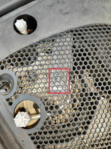

Ich war heute bei Mercedes, die haben im Motorraum die Schraube einer Strebe angezogen und weg war das Knacken/Knarzen. Hat sich aber stark nach Armaturenbrett angehört.
Img-20201214-100749
Schön zu Wissen. Wieder eine Stelle mehr für die Sammlung. 🙂

Egal auf jeden Fall nicht, leider erkennt man auf dem Bild nicht viel. Könnte die Strebe von der Stirnwand zum Federbeindom sein.
