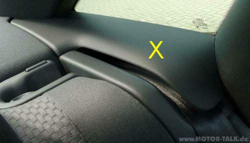

bei meiner Limo klappert es im Bereich der Hutablage. Habe die Abdeckungen, wo sich der Gurt aufrollt identifiziert (gelbes Kreuz).Weiss jemand, wie man die ausbaut bzw. einigermaßen da rankommt?
Danke DVE
