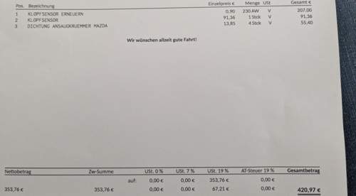

Danke dir. Will morgen erst nochmal in die Werkstatt und er schaut mal was in nächster Zeit man noch machen muss. Auf die Frage was das kostet, meinte er wenn ich das bei ihm machen lasse kostet die Überprüfung Nichts. Gut hab jetzt auch keine Lust wenn da noch tausend Sachen kommen, daß zu richten.
Was kostet so eine Durchsicht normalerweise?
Und 2.
Wenn es den Fehler Klopfsensor anzeigt könnte es auch noch andere Sachen sein? Weil du schreibst Lambda sondet. Oder verstehe ich da etwas falsch?

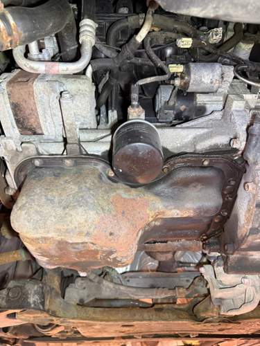

Ich war jetzt in der Werkstatt weil ich noch wissen wollte was auf mich zukommt. Der hat es dann angeschaut und rausgekommen ist, dass auch noch die Ölwanne am Sack ist. Mit Klopfsensor kostet alles ca. 700 Euro. Das ich halt durch der tüv komme. Ich bin jetzt am nachdenken. Das wären halt für die Anzahlung sollte ich mir ein neues Auto kaufen. Altes ist vielleicht noch 1000 wert Ca 1700 Euro. Weiß auch nicht...
Nein, das ist schon der Klopfsensor. Lambda-Sonde meinte ich nur, weil man an deren Werten eigentlich auchs ehen können sollte, ob das Gemisch zu mager wird.
@Neu198989 schrieb am 3. Mai 2025 um 13:59:27 Uhr:
Er hatte doch letztens erst den Unterfahrschutz ab und will nicht gesehen haben, was mit der Ölwanne los ist? 🙄
@der_Nordmann schrieb am 3. Mai 2025 um 18:21:30 Uhr:
Ich war jetzt in der Werkstatt weil ich noch wissen wollte was auf mich zukommt. Der hat es dann angeschaut und rausgekommen ist, dass auch noch die Ölwanne am Sack ist. Mit Klopfsensor kostet alles ca. 700 Euro. Das ich halt durch der tüv komme. Ich bin jetzt am nachdenken. Das wären halt für die Anzahlung sollte ich mir ein neues Auto kaufen. Altes ist vielleicht noch 1000 wert Ca 1700 Euro. Weiß auch nicht...Er hatte doch letztens erst den Unterfahrschutz ab und will nicht gesehen haben, was mit der Ölwanne los ist? 🙄
Das war eine andere Werkstatt. Ich werde die Kiste aber wegtun. Das tut ich mir nicht mehr an. Wer weiß was sonst noch kommt. Aber der eine hätte das mit der Ölwanne auch sehen können...
Ok..dann hab ich das durcheinander gebracht.
