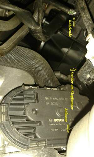

So habe mir heute den "Spaß" gemacht und die Motor- und Unterbodenverkleidung abgenommen und bin fündig geworden. Kabel am Sensor über den Anlasser ist abgerissen, möglicherweise ein Marder.
Man kommt da echt sehr bescheiden dran...Motor ist wohl der OM 646.

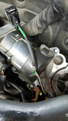

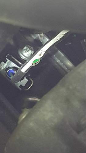

auch ich hatte den pech mit dem Klopfsensor (Mercedes C220 W204 Bj.2008 175000Km Automatik OM646).
Bei mir ist die Motorkontrollleuchte angegangen habe mit bluetooth Diagnosegerät/Handy ausgelesen Fehler: P 0325
Klopfsensor 1,Zylinderreihe 1- Fehlfunktion Stromkreis hat er angezeigt. Ich hab micht im Internet etwas schlau gemacht der Sensor liegt überhalb vom Starter.
Hab reingeleuchtet siehe da Marderbiss, hab dann unter erschwerten bedingungen Stecker von Sensor abgemacht und die Adern abisoliert wieder miteinander verbunden(mit Quetschzange) alles wieder zusammenmontiert läuft.
Siehe Fotos: @ @
