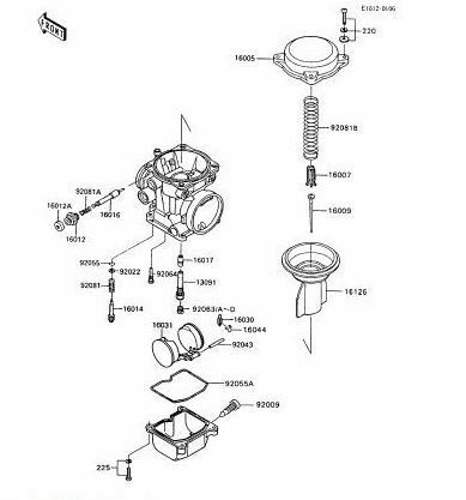

#16009 Düsennadel (z.B N52Q)
#92064 Leerlaufdüse (z.B. #35)
#92063 Hauptdüse (z.B. 105)
Was hast Du nun angeguckt?
Martin
Verg

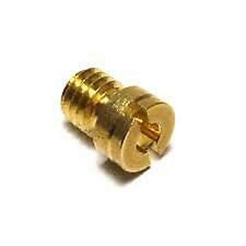

Teil 13091 in der Zeichnung, da war irgendwas mit ...53E eingestanzt!!!! Die Punkte davor war noch ein Buchstabe, den weiß ich jetzt nicht mehr!!!
Auf Teil 92063 hab ich nichts gefunden!!!

Die Hauptdüsen Nummer ist auf der Hauptdüse zu finden. Ich hab ein Bild vom Hauptdüse angehängt. Du scheinst sie nicht finden zu können und schaust auf alles, nur nicht die Hauptdüse 🙂 Das Teil 13091 ist das Düsenstock!
