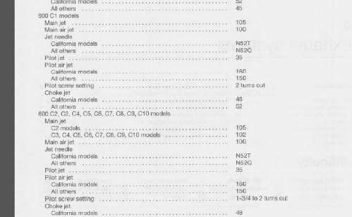

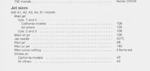

Also doch wieder ausbauen!!! Aber wie stell ich dann den Schwimmerstand ein, falls was nicht passt??? Achso, was ich auch noch fragen wollte, oben stand was mit den Vergasernadel. Was ist der Unterschied zwischen 1&4 und 2&3, weil für mich sahen die alle gleich aus auch von der Länge her???
Die Vergasernadeln sind glaube ich gleich. Die Düsen sind hier gemeint. Die Inneren Vergaser laufen einwenig Fetter, damit die einwenig Kühler laufen. Also sind hier die Düsen einwenig größer.
Da gibt es aber unterschiedliche. Manche haben bei allen 4 die gleichen. Da gab es ein Jahr, wo die das geändert haben, was ich aber nicht mehr weiß.

Guck mal hier
Gpx
Gpz
@Kawadriver0904 schrieb am 6. Februar 2017 um 18:09:08 Uhr:
Vergasernadel ? Ich denke du meinst die Düsennadel 😉 Die sind alle gleich.
Wie über mir in der Tablelle zu lesen ist, ist es Baujahr abhängig. Die Hauptdüsen können unterschiedlich sein. Die sind markiert mit eine Nummer, sehr klein im Kopf der Düse eingeprägt.
V8_Driver dankeschön, aber kann ich leider nichts mit anfangen, kann leider kein Englisch, sorry!!! Könntest Du mir das wichtigste ungefähr übersetzen??? Das wär großartig!!!

Wie Jason geschrieben hat, ist die Düsenfrage Baujahrabhängig. Bei meiner 95er C8 waren es alle 105er. Verschidene Düsen hatte die GPZ.
Martin
So, Vergaserbank ist wieder ausgebaut. Habe die Hauptdüsen kontrolliert und finde sie waren alle gleich, von der Stärke, Länge und die kleinen Bohrungen, alle gleich! Die Gemischschrauben hab ich komplett rausgedreht um zu gucken ob die kleinen Nippel dran sind, alles OK! Hab sie wieder reingedreht und auf Grundstellung (2 Umdrehungen) gestellt! Morgen werde ich noch die Schwimmerstände kontrollieren und die Bank einbauen.
