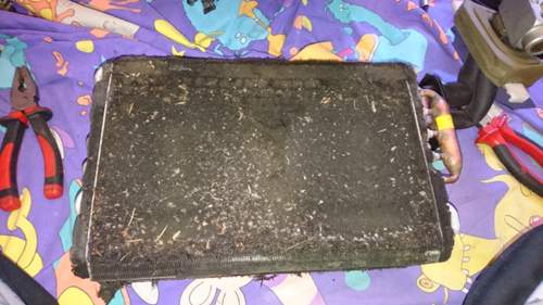

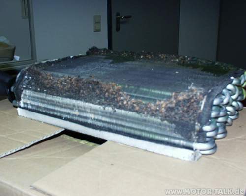

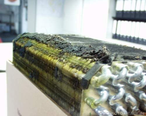

Da kommt man nur von innen richtig ran - dh. Armaturenbrett raus!
Verdampfer und Wärmetauscher Klima sitzen direkt hintereinander ganz tief im Innern des Autos.
Haben beide sicher eine Reinigung nötig, aber es ist keine schöne Arbeit.
Ich habs schon hinter mir, mein Verdampfer war undicht.
Durch Schmutz sind die U-Röhrchen vergammelt und durchlässig geworden.

Mußte meinen Verdampfer damals auch wechseln und habe es von innen gemacht. Der dafür nötige Ausbau des Armaturenbrettes ist eine ziemliche Fleißarbeit gewesen.
Wenn man zum bloßen Reinigen von außen gut genug drankommt, ist das sicher die schnellere Lösung. Würde mich mal erkundigen, was das Plastikteil neu kostet. Wenn es bezahlbar ist, rechtfertigt es evtl. die kürzere Arbeitszeit, das Teil beim Ausbau zu zerstören.

was passiert mit dem Schmodder am Verdampfer nach einer "Spülung", wird der mit raus gespült ?
Hallo!
Werde bei Gelegenheit mal mit der Endoskopkamera nachsehen.
Bis jetzt hab ich nach meiner Aktion jedenfalls Ruhe, natürlich wird das wohl nicht so gründlich, wie eine Reinigung im ausgebauten Zustand, aber der viel geringere aufwand rechtfertigt mein Vorgehen - würde ich sagen.
